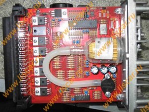

    В эбу лискара выход на чек энджин есть, сидит на том же выводе, что и в родном эбу. Но он не задйствован, т.к. не установлены некоторые детали. Скорее всего в ранних версиях прошивок была такая возможность, а потом от неё отказались.

    То есть,если правильно понимаю что моё ЭБУ раннего выпуска конструктивно отличается от ЭБУ поздних выпусков?

    а провод от чека на какой ноге сидит в эбу?

    Нет, у тебя просто могут быть установлены недостающие элементы на плату. А могут и не быть установлены. И продувка адсорбера тоже заложена, но не реализована. На сайте лискара есть фотка
    На ней вывод на чек энджин задействован (если только они этот вывод не по другому назначению использовали), а на адсорбер - нет.
    13 ножка.

    сёдня свой сфоткаю выложу.

  15. WiNNER-S

  16. Kattani
    Kattani Живу я здесь
    16 ноя 2007
    4.384
    Audi 100/44 Avant 2.3NF 88г.
    Там Jamicon-вские стоят, они вполне нормальные. Танталовые всё же дороже.
  17. WiNNER-S
    WiNNER-S Старожил
    4 апр 2006
    11.767
    8E-1,8TQ AVJ/0A3
    Дороже, но по сравнению со стоимостью блока - копейки.
    Хотя он в салоне стоит, там нет высоких температур.

    эх! иметь бы схему ЭБУ-ЛИСКАРА можно было бы самому допаять не достающие детали и тогда бы он оаботал полноценно.(На плате вроде все обозначения имеются)

    Что допаять я так могу сказать, схемы для этого совсем не нужно. Только вот проблема в том, что в прошивке функции такой может не оказаться.
