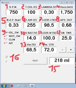

    это верно вот я и сижу щас с пивом и жду мастера , должен щас подехать и будем грм на место ставить и угол опереженя выставлять . Но вот почему параметры 13 у меня больше чем 14 параметр ????? выставляешь 14 параметр на пять больше, 13 автоматом выставляется на 5 больше . и 7 параметр у меня 105 и 11 тоже 105 . у других не так ...... разрежение у меня 39-41 .. это много . незнаю там алексей обежал прогу для прошивки и обновления , если даст то выложу сюда. Алексей сам толком понять не может что и как ))) попробую мозг прошить может вылетело ччто нить . а с той проблемой я разобрался что - 40 было -- это был виноват датчик температуры который прополил провод один )))) как говорится в поговорке : Дело было не в бобине , пид*рас сидел в Эксисте - который датчик мне прислал . Кстате датчик был Фирмы Мале , это вам на заметку...

    идеальным будет разряжение до 0,38.у меня сйчас в среднем 0,36-0,38 м.бар.чем меньше число тем больше разряжение во впускном коллекторе. у тебя наверное воздух сосёт где нить или фазы грм напутавши. кстати инфа для размышления. на этом форуме гдето давно читал что у парня был гемор с таким же впрыском. причина оказалась проста. установщики по запаре 1 цилиндр не поключили. тот тоже около месяца промучился потом починил. может у тебя аналогичная ситуация.:ded:

  5. Taher
    Taher Новичок
    1 окт 2009
    9
    А100 AAR
    Здравствуйте!
    Вижу вопросов накопилось тьма! К сожалению очень мало свободного времени. Постараюсь коротко и ясно.
    1. Что касается датчика температуры ОЖ. По номеру во многих запчастевых программах датчик пробивается НЕ ТОТ который нужен!
    Все дело в том что на AAR – е должен стоять сдвоенный датчик температуры. В одном корпусе стоит два датчика один дает информацию на мозг впрыска, а другой на блок управления зажиганием.
    Как проверить: Снимаем разъем с датчика и включаем зажигание. Проверяем напряжение на контактах разъема. Напряжение на обоих контактах разъема относительно массы двигателя должно быть 4.8 -5.1 В. Если это так значит проводка и блоки управления исправны.
    Далее проверяем сам датчик. Измеряем сопротивление на прогретом двигателе относительно массы двигателя и каждого контакта датчика должно быть одинаковое 200 -250 Ом.
    Если у датчика отсутствует какое либо сопротивление относительно его корпуса (а есть только между контактов) – датчик в топку, не той системы граната!
    2. Прошивку поправим в скором времени. Сделаем так чтобы при обрыве датчика температура ставилась градусов 30. (в отпуске программер наш).
    3. Что касается параметров
    R.P.M – Обороты двигателя
    Норма: 750 ± 25
    T.COL (C) – Температура двигателя
    LAMBDA(V) – Напряжение датчика кислорода (лямбда)
    Норма: нижний предел 0.1-0.3V, верхний предел 0.7- 0.9V. Переключение между пределами должно происходить не реже чем один раз за 2 секунды.
    Doza (mS) – Время впрыска
    M.A.P (bar) – Разряжение впускного коллектора
    Норма: на холостом ходу при полностью прогретом двигателе 38 – 39
    T.AIR (C) – Не используется
    LCOR. I (%) – Топливная коррекция (моментальная)
    Норма: 90%- 110%
    AFS OUT – Выходное напряжение эмулятора расходомера воздуха (для коррекции УОЗ в блоке зажигания)
    Норма: на ХХ при полностью прогретом двигателе 0.5 – 0.7V
    U.BAT (V) – Напряжение питания ЭБУ
    Норма: Не менее 12.8V
    LCOR.W (%) – Топливная коррекция (долговременная)
    Норма: 90% - 110%
    ON TMR – Не используется.
    Vxx (%) – Текущее положение РХХ (Зависит от состояния заслонки дросселя и РХХ)
    Vxx STR – Положение РХХ при старте двигателя. (как правило, устанавливается вручную по желанию. При помощи кнопок + - (примерно равное или чуть больше, чем показания Vxx (%) на холостом ходу при полностью прогретом двигателе).
    IDL_SW – Признак полностью закрытого дросселя
    WOT_SW – Признак полностью открытого дросселя
    CLIM – Не используется
    A/T – Не используется
    В левом нижнем углу номер порта и кнопка запуска программы.
    Установка ХХ.
    На полностью прогретом двигателе необходимо заглушить его, через 10 секунд снова завести, не трогать педаль газа 7-10 минут. Двигатель должен кратковременно поднять обороты до 1100 на пару секунд и опустить на холостой ход. Так происходит коррекция начального положения РХХ. После необходимо подключить программу и настроить стартовое положение РХХ. Примерно равное текущему или чуть больше (по желанию экспериментальным путем).
    Будут вопросы пишите на электронку.
    С уважением Алексей.

    Алексей, у меня обороты держит 1375-1400, не меньше.... температура двигателя постоянно, очень быстро прыгает на плюс минус 10-15 градусов.. например на полностью прогретом каждые пол секунды от 99 до 109.. и показания лямбда постоянно очень быстро прыгают (это как я понял нормально) , но прыгают они не от 0.10 до 0.90 а от 0.00 до 0.68. почему?? а про Vxx только сегодня прочитал... он у меня стоит на 50% а второе значение, регулируемое стоит 75... может из за этого обороты 1400 ??? люди если кто кроме Tahera знает в чём дело подскажите пожалуйста!!!

    Это проблемы с питанием скорее всего. Хотя может и с мозгами. Землю двигателя проверьте.

    значит это всётаки неисправность?? стрелка то нормально показывает... а такие прыжки только когда через программу смотрю... у вас что у всех ровно 100 показывает?? может см датчик не исправен... надо наверно как Тахер написал Цшкой его прозвонить...

    Такие скачки это ничто иное как помехи. Попробуйте поставить нормальную перемычку мотор-кузов, из кабеля 35мм2, (такие есть готовые, проще найти в отделе грузовиков) и проверьте питание +12в на мозги.
