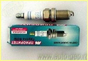

    Возможно, возьми в упаковке группа Бош город Энгельс. Работают отлично
  15. Kattani
    Kattani Живу я здесь
    16 ноя 2007
    4.384
    Audi 100/44 Avant 2.3NF 88г.
    Вот такие беру, рублей 35 они у нас стОят. Они на 1мм и на 0,7(их и пользую).
    Офф. В магазе как-то удивились: зачем 5 свечей? Такие движки бывают?!
    Они потом ещё вышли вслед посмотреть на чём я приехал:lol:

    Спс,давли другие,как будто сами наклепали. Свечи стали черноватые,но Х.Х. идеальный. С древними BERU и BRISK плавал Х.Х. но заводилась идеально. Ладно,в выходные буду менять на другие,отпишусь.
