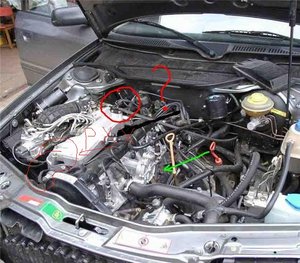

    извиняюсь за ламерский вопрос, но где находится этот датчик PXX? :help:
    фото из инета, стрелка не моя)

    видишь на кожухе ремня ГРМ белая наклейка, если смотреть сразу за ней левее, то виден разъем РХХ..

    на картинке, РХХ не датчик это РЕГУЛЯТОР ХОЛОСТОГО ХОДА

    его можно, как я понял отсоединить, разобрать и прочистить, верно?
