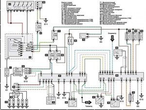

  15. ЮрийН
    ЮрийН Участник форума
    14 сен 2009
    380
    Audi A6 C5 Avant
    В помощь )))
      128 КБ
      147
