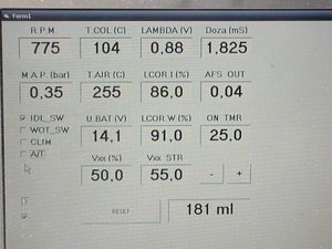

    Приветствую все и разрешите влиться в эту тему как вновь прибывшему.У меня тоже стоит впрыск от лискара у же болле года.Откатал больше 35000 км и очень доволен.Средний расход от 8 до 13 литров. В мороз при -30 заводится очень даже достойно.Приезде есть небольшой провал. вобщем всё хорошо было но,как закончилась зима попёра неисправность. Достал х.х.Вобщем проблема в следующем,как завадишь на холодную или горячую авто трясёт по страшному примерно 10 секунд. Потом обороты выравниваются. Я отключил клапан х.х. настроил на 800 оборотов так и езжу. Не напрягает конечно но что то как то не так при пргреве педаль держать.Сделал диагностику и вот фото.У меня совсем другие параметры "Vхх и Vstr". И если клацаю то изменяется только один параметр. "Vstr" он выставлен на фото виден. Рань ше всё было гуд а сейчас х.з.
    Спасибо за инфу хоть что то нашёл.завтра побегу менять. P.S. спасибки за ссылку fant1k:beer:

    суда по фото у тебя чтото разряжение во впускном коллекторе слабовато для 775 оборотов, у тебя 0.35 чуть ниже нормы, а норма оптимальная 0.39 бар, возможно подсос воздуха гдето идет.
    И про тряску первые 10 секунд, проверь подогрев лямбды возможно он накрылся (на неё идет 1 провод сигнальный и 2 провода на подогрев) и пока лямбда не прогреется выхлопными газами без электрического подогрева до рабочей температуры она не начинает работать. И про холостые - у тебя стоит 50 и 55 - все правильно стоит (ты можешь менять только второй параметр (55) исходя из показаний первого (50) на 5 единиц больше)
    А показания лямбды у тебя стоят 0.88, они бегают от 0.10 до 0.90 быстро? Правильное смесеобразования на этом впрыске завязано на показаниях лямбды

    а почему у тебя другие параметры стоят?

    Привет Dron1! дело не в подогреве лямбды 100%,т.к без подогрева она работает по усреднённому значению 0,4 В и меняется при прогреве выпускного коллектора( выхлопной трубы) в пределах 0,37-0,4 В,а у тебя он уже выше этой нормы!Если хочешь проверь сам,подцепи комп и отключи подогрев лямбды(ищи от лямбды провода,там двух контактная колодка её и разъединяй.Потом заводи,разницу увидишь!)А проблема у тебя в РХХ, т.к шторка в регуляторе либо залипает от грязи ,либо износ оси и она подклинивает,возьми у кого нибудь заведомо исправный и проверь.

    Приветствую ЮрийН! Спасибо,сегодня буду пробовать. Клапан промыт и нигде не клинит. Но на всякий случай найду другой.
