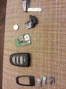

    ребят, если кто сталкивался! заела кнопка открывания багажника ключа ауди а 5, может кто подскажет как его разобрать или он не разборный, чет не мог допереть как его разобрать, спасибо!

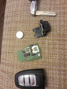

    Вынимается жало, а дальше интуитивно... зажимается защелка и вытаскивается вся внутрянка

    Жмешь кнопку, вытягиваешь механический ключ.... Далее жмешь аналогично кнопку внутри, достаешь батарейку. Плату вытягиваешь наружу слегка отдавив от стороны кнопок. Верхние накладки тоже можно снять (оторвать), но они на клею, ни чего не дают....

    Почему то сам чип не видно на плате?
