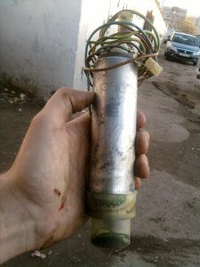

Кто-нибудь может подсказать по фото что это за топливный насос?
Тема в разделе "Ремонт Ауди", создана пользователем Шурилло, 15 апр 2010.
  1. Шурилло
    Шурилло Живу я здесь
    26 мар 2008
    4.726
    Allroad'02 AKE МТ
    #1 Шурилло, 15 апр 2010

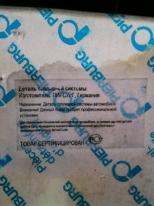

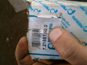

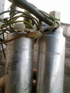

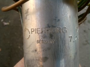

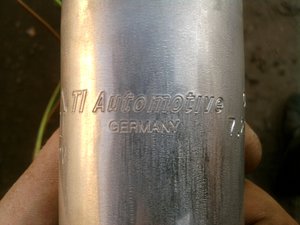

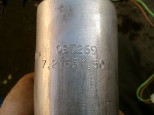

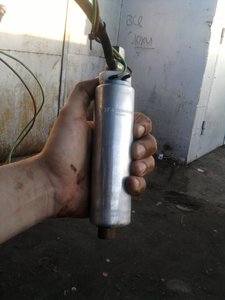

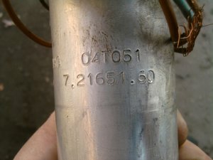

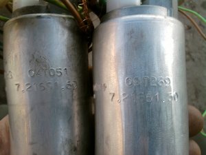

    Меньше года назад поменял насос топливный, покупал Питсбург, сейчас он умирает. В коробке из под Питсбурга запечатанный лежал насос с выбитым названием Automotive см.фото. До этого стоял Питсбург на нем выбито именно питсбург тоже см.фото. При покупке сказали что все нормально так и должно быть. Так всетаки этот автомотив это Питсбург или нет. В интернете про этот насос ничего не нашел.:icon_suicide::icon_suicide::icon_suicide:И чтото меня сомнения начали сейчас терзать - маловато он чтото отходил - 9 месяцев. Сетку проверил - чистая. С самого начала новый насос работал достатосно громко, а последнее время машина стала плохо тянуть и сегодня вообще рывки начались.:smile42::smile42::smile42:

    и ещй фото

    и ещё пара
  4. ser_gr72
    ser_gr72 Старожил
    23 окт 2006
    28.438
    TI Avtomotive купил подразделение пирбург по топливным насосам.
    теперь это одно и тоже.

    Я бы его назад отнёс.Ведь платил за Пирбург а привезли Х.Й в коробке.Я когда себе заказывал в коробке был Пирбург.Кстати,скока денег отдал?

    интересно, а почему тогда на коробке досих пор используют название питсбурга:shock:
  7. 1100000
    1100000 Живу я здесь
    21 окт 2008
    2.551
    AUDI 100/45. AAD.
    я недавно тоже покупал 7.21651.70, пришол с надписями пиртбург, автомотив, сделано в италии, стоит 5800, наскока знаю что пиртбурги действительно делает автомотив аж на 27 заводах по миру, работает безшумно
  8. ser_gr72
    ser_gr72 Старожил
    23 окт 2006
    28.438
    плять
    вы как малые дети.
    кто же купит TI Avtomotive в чистом виде.
    все знают пирсбург.
    одни купили отделение других с сохранением торговых марок.
    и если раньше эти насосы делали на одном заводе, то теперь перенесли на другой.
    а там , где делали нужный нам, делают что-то современнее и в других количествах
    а может и закрыли навсегда.

    точно в насосе дело? у меня стоит насос один в один
    366000 замена топливного насоса пибург
    погоди а зачем ты взял 7.21651.50 ? у меня стоит походу 7.21651.70.0 или 60.0, хотя это все пофиг, разница в цене просто ,сейчас пробег 407000
    40 000 он уже прошел, бензин лью где попало 92й, маленькую сетку на насосе оторвал не зная что она нужна, пока живет...

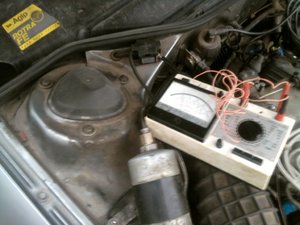

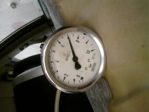

    Да и на горячую плохо заводиться опять стала так же как и год назад когда насос поменял. Давление проверил системное вчерась. При включении зажигания давление поднимается на 2 секунды гдето до 4 - 4,5 и потом сразу до 3,5 падает как отключается насос, а при крутении стартером, так же и постепенно набирает где то до 4,5. Только после того как движок запустится поднимается до 6,5 бар. И кстати системное давление (вкручивал манометр в верхнюю камеру дозатора вместо пробки) при резком нажатии на педаль газа с 6,5 быстро проваливается до 5,5 и потом обратно набирается. Сегодня думаю фильтр под капотом махнуть на новый. Вчера стормозил надо было на снятом насосе давление в стенку проверить подключив манометр прямо к нему.

    именно, если есть возможность замерь давление насоса в стенку, сразу станет понятно брать пибурги теперь или не брать )

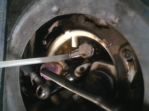

    Сегодня ежли лень не будет то манометр прикручу к выходу магистрали из бака благо переходники есть все и посмотрим скока надавит

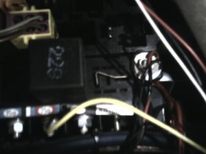

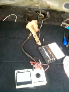

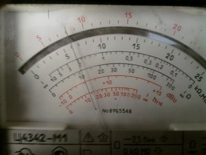

    Ну вот намерил в упор 7 бар и усе (должно в стенку быть от 9 до 12), подсоединял сразу к выходу из бака. Обратный клапан давление на насосе держит нормально.
    Проверял при незаведенной машине на аккумуляторе и на фишке что к насосу идет - падения напряжения нет - везде 12.1 вольта.
    Вывод - насосу 9 месяцев, так сказать родил....

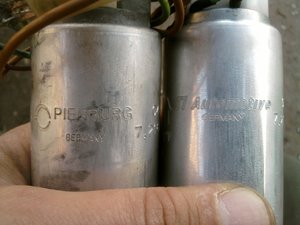

  15. Шурилло
    26 мар 2008
    4.726
    Allroad'02 AKE МТ

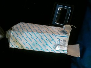

    и ещё пару фоток

    Я бы расстроился, если бы заказал питбург, а приехал, как сказал DenisOK46, этот самый в коробке :)
    Говорят кончились питбурги, бош надо брать, неужели так?

  19. 1100000
    21 окт 2008
    2.551
    AUDI 100/45. AAD.
    жизнено, ничего не скажешь:rofl::rofl::rofl:
    1 человеку нравится это.
  20. ser_gr72
    ser_gr72 Старожил
    23 окт 2006
    28.438
    вчера поменял гудящий бош на пирбург 7.21651.70 (на коробке пирбург, внутри TI Avtomotive.
    наконец-то я слышу только двигатель и шум дороги.
    раньше - только насос.
    каждый пассажир спрашивал, что это такое гудит?
