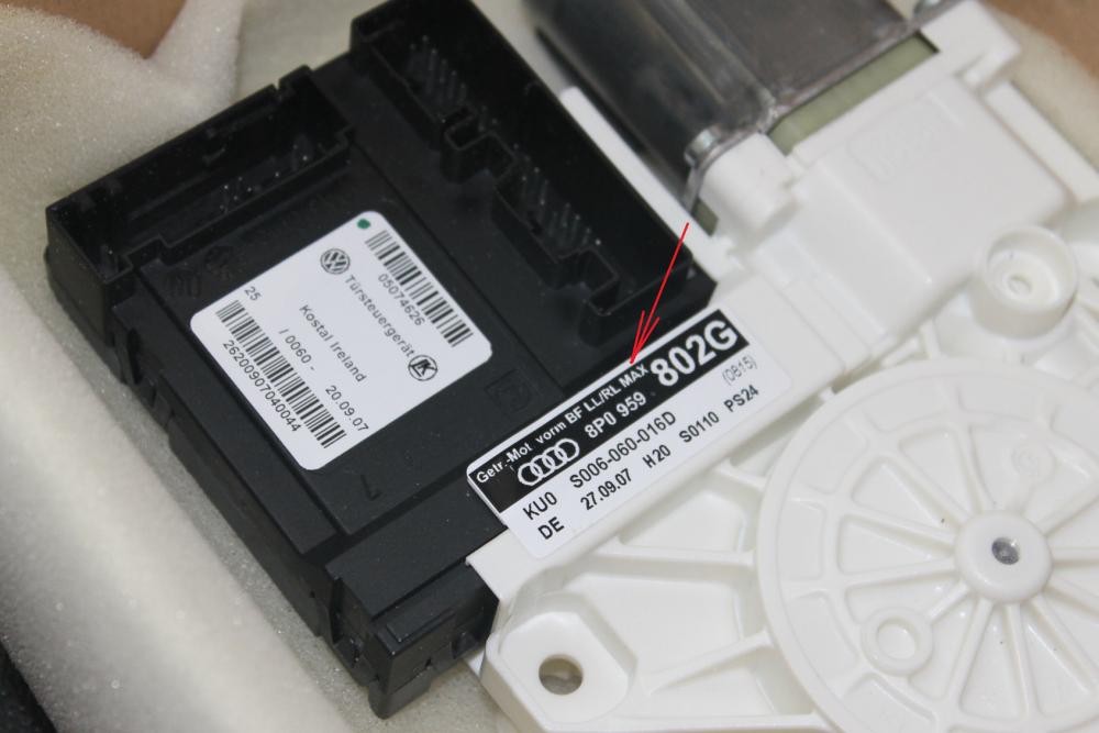

    На заметку!
    Блоки управления дверью бывают трех видов MIN, MID и MAX (указано на белом стикере на самом блоке)
    для складывания нужен блок MAX!
    1 человеку нравится это.

  11. MAXX®
    MAXX® почетный пенсионер
    10 июн 2005
    1.822
    фото в дополнение: motor.jpg
    это мотор от трешки, но смысл аналогичен.
