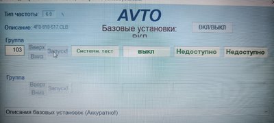

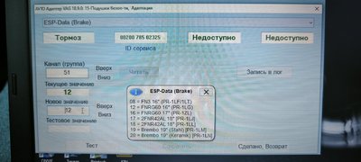

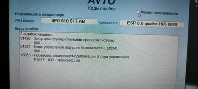

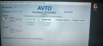

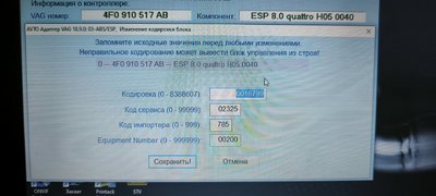

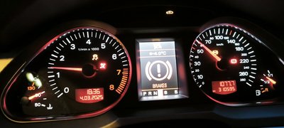

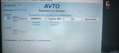

    Всем здрасте. IMG_20250304_191445.jpg IMG_20250304_191500.jpg IMG_20250304_183516.jpg IMG_20250303_203819.jpg IMG_20250303_203812.jpg IMG_20250303_203804.jpg IMG_20250303_203757.jpg
    Дернул меня черт поковыряться в блоке abs. Включил функциональную проверку системы 01486. Выключить ни как не получается. В базовых установках, в 003, 103 группе нажимаю вкл/выкл, пишет ошибку. Дорожную проверку включить не получается, esp не гаснет. Гирлянда горит постоянно. И крутился и вертелся. Ни как. Датчик g86 адаптируется нормально. Спасите, не возможно так ездить все моргает, пищит. Да, знаю, сам дурак. Спасибо за помощь.

    Фу, победил.
    Вспомнил что в блоке подушек в адаптациях менял значение 12 на 16, после этого все сломалось. Сейчас вернул все на место и все заработало, есп садаптировалась буквально за 20 метров и пару поворотов туда сюда.
