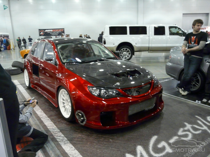

    Даже не знаю как начать этот рассказ. Эпопея с постройкой только последней конфигурации этой СТИ длится уже без малого год. Было много обсуждений, нервов, опусканий рук и прочего. В общем, все как обычно при создании большого нестандартного проекта:)
    Итак, что мы имеем?
    СТИ ГРБ самых ранних серий, т.е. 2007 года.
    Цель — кольцо, тайм аттак и прочие асфальтовые покатушки.
    Желание — быстрый, стабильный автомобиль, способный долго и беспроблемно ехать в боевом режиме.
    Основные болячки ГРБ — слабый двигатель, упрощенная по сравнению с ГДБ коробка, большой вес, катастрофическая склонность к перегреву, отливы масла.
    Откатавшись на этой машине каждый день в конфигурации 400+ я пришел окончательно и бесповоротно, что при наличии возможностей компромиссов быть не должно.
    Поэтому первым делом машина поехала на каркас. Пока его изготавливали началась зарождаться остальная концепция. было принято решение перенести радиаторы на место спинки заднего дивана, а через заборники в задних дверях реализовать охлаждение. Так и поступили. Дабы увеличенная антифризная трасса имела нормальную циркуляцию, тШо в систему включили дополнительную электропомпу.
    С мотором решили также пойти по нестандартному пути, а именно перенести турбину ПЕРЕД мотором. Это в свою очередь позволило значительно сократить как впускной, так и выпускной тракт, что положительным образом сказывается на раздуве турбокомпрессора. Саму улитку взяли Bоrg Warner 362 твинэнтри.
    Маслянная система — тут пошли путем сухого картера слегка упрощенной система. Так напорный насос остался стандартный, хоть и увеличенной производительности, а вот откачивающий насос — 2секционный + плоский поддон картера и маслянный бак, который нашел свое пристанище в салоне.
    Все это позволило максимально удалить масло от горячих выпускного коллектора и турбины, а также искоренить проблему маслоотлива.
    Коробка — кулачковая Хьюланд группы Н. К сожалению она 5ступенчатая в корпусе от 6ступа. Зато очень крепкая, что было немаловажным фактором для меня. Учась переключаться на "кулаке" поначалу ошибок было немало.
    Конечно же изменений в машине было сделано великое множество и упомянуть все в тексе невозможно, поэтому привожу ниже спек лист.
    В этой части бортовика я попытался совокупить наиболее значимые моды, установленные или находящиеся в процессе изготовления. Итак.
    Двигатель:
    поршни — СР с напылением
    шатуны — Manley I-beam
    гильзы — мокрые Darton
    вкладыши — Cosworth Race
    шпильки — ARP
    ГБЦ — 257 мотор, dual-AVCS, портинг
    клапана — Manley, сток размер
    распредвалы — Kelford 272\268
    масянная система — малонасос Cosworth 11мм вместо стока + система сухого картера Cosworth с 2секционным насосом.
    Топливная система:
    2 выносных безнозасоса Bosch 044
    форсунки бош 1000сс
    топливные рейки Атомик
    пластиковый бак с противоотливным наполнителем на 45 литров
    Система охлаждения:
    радиатор кастом на базе ядра Mishimoto перенесен на место спинки задних сидений
    кастом пайпинг
    дополнительная электрическая антифризная помпа.
    Кузов
    Каркас безопасности группа N
    напольный педальный узел Tilton
    воздухозаборники в задних дверях — Кастом
    воздухоотвод в крышке багажника - кастом
    пластиковые 4 двери и крышка багажника — Атомик
    кастом карбоноый капот c теплоотводами.
    Облегченные пластиковые крылья (передние и задние) и бампера — творчество MG-style
    аэродинамическое днище — В процессе
    крыша из сухого карбона Аэросим.
    Трансмиссия:
    кулачковая коробка Hewland
    доработанная Н-образная кулиса группы-N
    Впуск:
    впускной коллектор Кастом (на базе коллектора 2.0R)
    фронтальный интеркуллер — кастом
    фильтр — 4 дюймовый фильтр АЕМ
    Турбокит и выпуск
    твинскрольня турбина — BW362
    расположенный перед мотором турбокит на базе равнодлинного коллектора Кукамей — производство
    выпуск — в передний бампер
    2 внешних вестгейта — Tial 38мм
    Подвеска:
    полиуретановые сайлентболки -WiteLine
    винтовые стойки HKS Hypermax 3 Sport
    стабилизаторы — Cusco
    регулируемые задние нижние рычаги — Cusco
    развальные болты
    верхние регулирыемые опоры стоек HKS
    опоры двигателя — HardRace
    опора коробки — STI GN
    возможно комплект полиуретана группы N
    Колеса Энкей 10.5 18
    электрика:
    Вся штатная проводка демонтинована. Вместо нее сделат единый блок тумблеров, новая моторная и салонная косы.
    Мозг - motec m800
    Трансииссионный motec
    Многофункциональная прибока adl2
    Остальное не охота перечислять. Сидения, рули и проая мелочь:)
  13. Dzuba
    Dzuba Старожил
    8 дек 2008
    13.387
    ALLROAD 2.7Т мкпп
    Два раза прочитал и не пожалел. Вот это сил вложено в тачку. Мегареспект.
    Наверно очень приятно на ней носиться.
    Я все тоже больше склоняюсь к тому что бы взять легкую тачку и подготавливать к трассе. Это прикольнее чем по городу носиться и сжигать бестолку литры бенза на двухтонной тачке)))
  14. Devish
    Devish Завсегдатай
    31 янв 2012
    829
    А5 3.0 TDI
    С "носиться" пока проблемка. Вызжал на ней только на обкатке. В хтом году первый полноценный сезон будет) но лайтвейт с каркасом творят чудеса. Я даже не знаю как передать это ощущение. Первое чувство - она может все!)))
    Вообще, вес - это краеугольный камень получения кайфа от машины. И если будет стоять выбор между 1-тонной машиной с 200 силами и 1800 с 480, я выберу первую. :)
