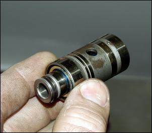

    Почему шутка? Вроде Ball Bearing турбина это с шариками. Если не прав - поправьте.
    Я насколько знаю почти все гаретты шариковые. Вот ось гаретта:
    К03 и К04 journal bearing используют. Тоесть подшипник скольжения (как вкладыши коленвала).
    Сам виноват потому что не проверил/поменял маслоподающую трубку. Завыла через 2000 км, и масло погнала. В том что не китай - уверен.
