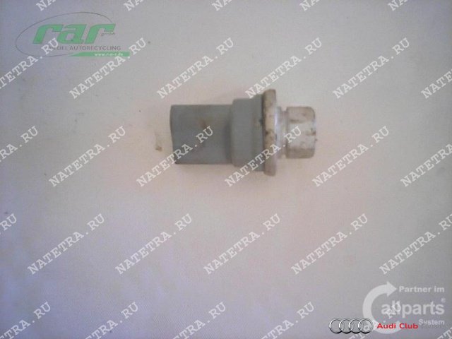

    A4/B8 2.0 TDI 08г.
    я там был у них этот номер не пробивается!!!!не могут найти
  2. Rafael 73
    Rafael 73 Новичок
    27 июн 2013
    17
    A4/B8 2.0 TDI 08г.
    4H0 959 126 A и 6ZL 351 028-361 не такие же как я скидывал фото!!!!или они подойдут мне просто формы разные???

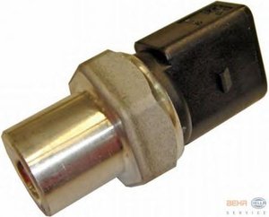

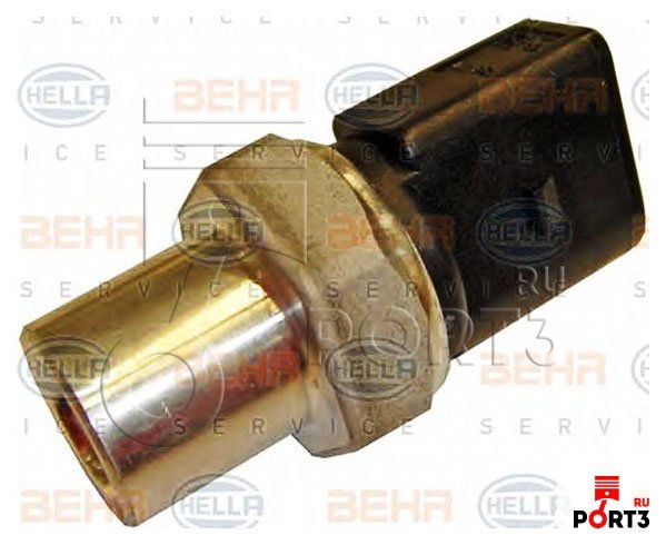

    У МЕНЯ НА ДАТЧИКЕ СТОИТ НОМЕР 8K0959126A.В экзисте сказали что есть только аналог 6ZL 351 028-361!!!Заказал посмотрим подойдет или нет
  14. RAFOK
    RAFOK Новичок
    15 июл 2013
    4
    А4/В8 2.0 TDI 08г.
  15. RAFOK
    RAFOK Новичок
    15 июл 2013
    4
    А4/В8 2.0 TDI 08г.
    как думаете подойдет??????

    Всем привет, 6zl351028361 стоял этот, брал у друга на проверку 8z0959126, из этого следует что вроде как и 4н0959126 и 8е0959126, и 3r0959126 должны работать, и у друга тоже формой отличался, но работал отлично, главное отличие в них это юбка, главное чтоб она сошлась, авто у меня а6 с5 2001г.в. Модельный 2002
  17. Vvs0512
    Vvs0512 Новичок
    12 май 2022
    2
    Вот кстати то что RAFOK скинул вот только эти два варианта и подходят по моему
