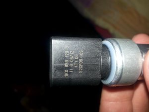

    у меня такая засада. кондей не включался, сделал диагностику, 00819 - накрылся датчик G65. в измерения показывает 1 бар, а в контуре 4 бара при +15 цельсия (замерили манометром).

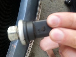

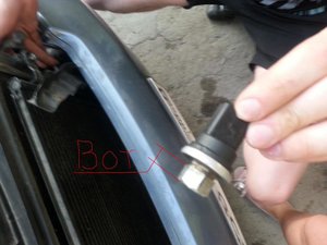

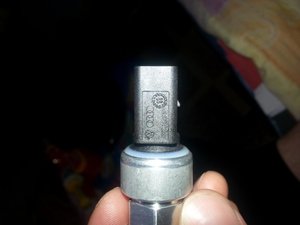

    заказал этот датчик высокого давления. привезли. стал устанавливать и тут обана! датчик какой-то другого исполнения, а в каталогах всё как надо. у меня стоял оригинал и прислали тоже оригинал. я не чего не понял. прокомментируйте, товарищи, у вас были такие приколы? и что мне делать?
    вот фотки.

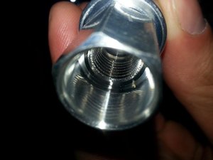

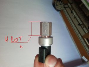

    у меня который стоял - короткий штуцер..или как его назвать. а на новом, тоже оригинальном - длиннее. и причём резьба внутри длинного такая же как в старом, и начинается она не от кромки, а с середины этого мать его штуцера. может отпилить лишнее?

    мне по вину подбирали в оригинальном каталоге. тебе в итоге то привезли тот что надо? у меня старый датчик короче, чем тот что привезли. на фотках видно. что мне делать? что закать. есть номер оригинального датчика?

    я фотки не просто так скинул и тему завёл. он не подходит! я на фотках подрисовал

    ты заказал не тот датчик.тебе нужен 3R0 959 126 поэтому немного не такой.Варианта два, либо заказать какой надо, а этот вернуть, либо колхозить....

    если оба датчика трехконтактные и вопрос только в длине юбки которая упирается в конденсор, то можно и подточить немного...
