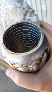

    второй раз меняю уже, а толку нет.
    первый раз ставил такие
    при нагрузке появился секущий звук, первым делом подумал на не качественную сварку, но опресовка показала полную герметичность. Второй вариант, это утечки через хомуты, купил новые, оригинал, не помогло. Какое то время так и ездил, надоело, решил заменить.

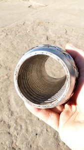

    Здесь на форуме вычитал что надо ставить не с сеткой внутри как на первой картинке а такие
    после их установки возникла другая проблема, секущего звука теперь нет, за то есть свист при той же нагрузке. Надоела уже эта возня, что посоветуете?

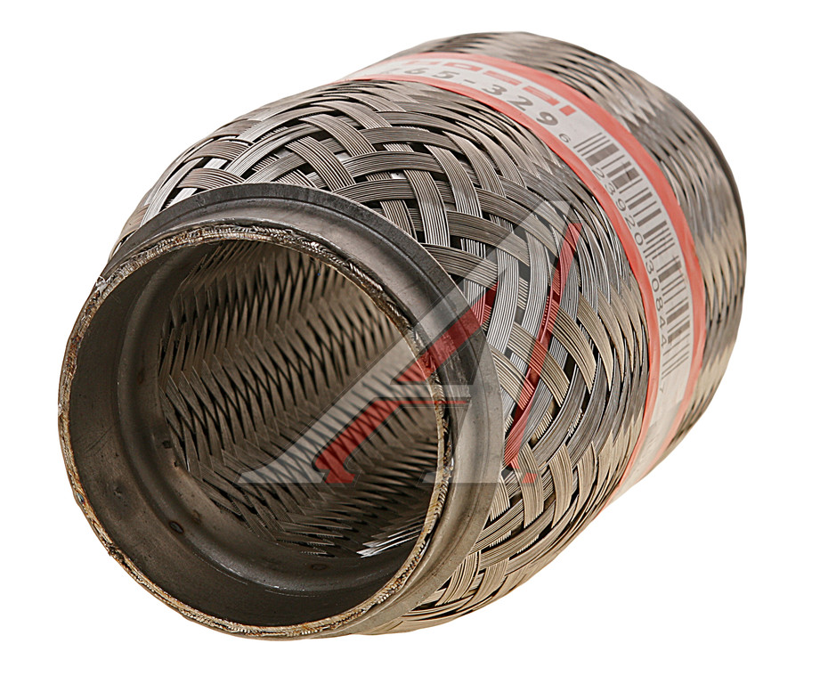

    Atiho 50120OP - проблем нет.

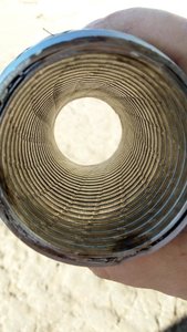

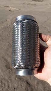

    Эти не плохие.
    А те, что сверху без армирования - на полгода-год..

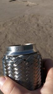

    вроде определились с причиной, возможно виновата длина гофры, так как после вырезки родных (50х100), расстояние увеличилось, поставил 50х150, на выходных было время заменил в очередной раз правда только одну, поставил как была 50х100, свиста стало меньше. На этих выходных будет продолжение.

    Вроде 50х120 ставят. Тоже буду менять, я как на первом фото привез гофры в сервис, мне сказали вези ее обрано в магазин.

    первая или вторая картинка?

    хорошо что приварил как на второй картинке

    Всё, наконец-то устранил, переварили гофры (первый пост, 2-я картинка) только меньшей длины 50х100, свист пропал.

    Тоже вчера менял, в понедельник скидка на работу 50%, обошлось 4600р, гофру поставили Atiho interlock 50-100,гарантия год. http://glooshiteli.ru/
