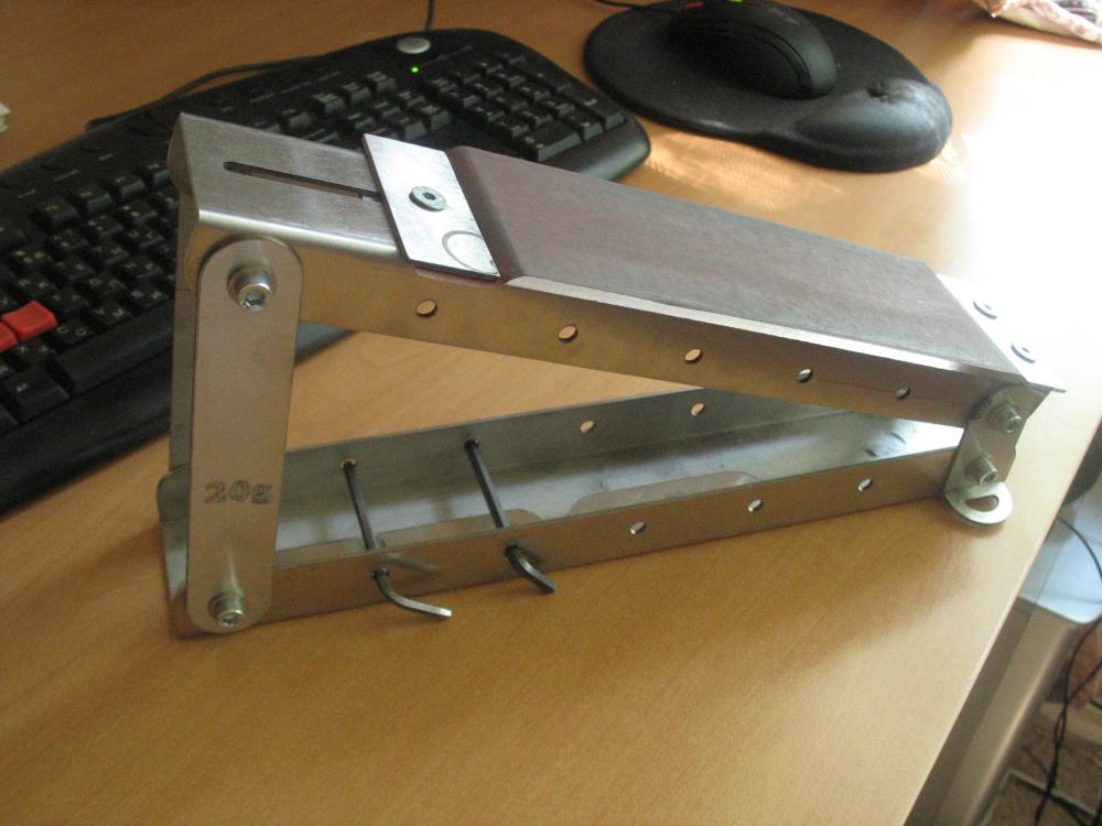

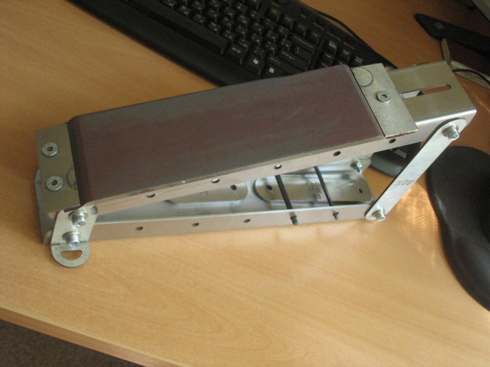

  13. Ильич
    Ильич Живу я здесь
    28 янв 2006
    1.916
    Audi 100/С4 2,3AAR 92г.
    Давно уж сделал домашний вариант, пользую вовсю:thumbup:
      73,8 КБ
      115
      68,9 КБ
      1.162

    А чем выравнивать эти камни, в середине выработка ж будет.
    Режиками сдесь похвастайся, интересно ведь:nod:
