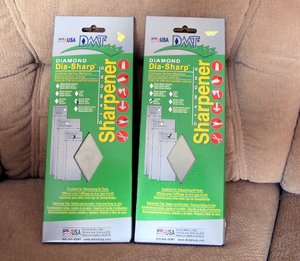

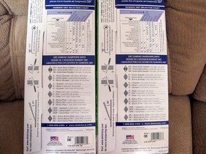

    Теперь имею две жалезки от ДМТ 45мкр и 9мкр. Седня опробывал, 45тая строгает только в путь. Если нет необходимости снимать много, то ею вполне можно обойтись без 120мкр.

    45 мкр понравился однозначно. Еще и тем, что не парит совсем какой металл строгаешь. Хочешь мягкий китай, хочешь ковку.. Водой периодически смываешь и все..
    9 мкр - пока не распробовал, но что то нужно иметь для затирки следов 45й. 9ку чаще промывать приходилось..

    Не смогу привести аналогии со шкуркой, но 45й камень подобен (если не чуть меньше) шероховатости стеклянных пилок для ногтей. Борозды не особо выражены, а если движения круговые, то их и нет.
    После 9 мкр поверхность блестит как после полировки и только заусенец говорит о каких то изменениях. Причем он зависит от мягкости металла.
    Вот на 9 мкр пластине с углом проблема. Приходится делать много движений, и как понимаете они не одинаковы. вобщем нужны тренировки.
