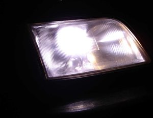

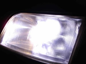

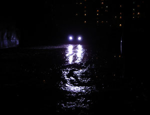

    Вот фары а6 45 с ксеноном 5300К Блоки хэлла, лампы GS. Работают уже явно более 200 часов...
    Свет ЯВНО не белый, но и без синих оттенков, а ближе к фиолетовому или днем если смотришь розовому (мож я и дальтоник). Днем фотки сделать не получилось, отец только тчо приехал! С туманками забыл сфоткать, но они все равно там стоят желтые всепогодные... А на третей фотке с дальним (его и не видно почти)

    сорри, лампы оказались не 5000К как я говорил а 5300... Хотя я их лично покупал (отложилось что 5000К), но на коробке написано 5300. Тока вот насчет марки не мопню, вроде GS! вот тока на мою я их покупал или на отцову не помню... Ну суть в том, что 6000 К намного синее этого, а я даже это считаю чуть ли перебором... Еще бы чуть синее и они бы пошли в мусорное ведро...

    Да, ладно :hi: Это уже и не важно какая фирма и сколько они кельвинов 5000 или 5300!!!!!
    Теперь точно уверен, что буду брать только 4300!!! :nod: :nod: :nod: Блоки возьму Хелла и лампички Осрам или Филипс 4300 (Не знаеш как по качеству эти лампы?)
    А по поводу стекол на фаре. Я ощелкивал все защелки и снимал резинки, но подковырнуть и отделить фару не получилось! При подковыривании стала крошиться и я дальше побоялся! Да и не зачем тогда было (просто смотрел легко отделяется или нет, т.к. фару все равно снимал для восстановления креплений-были сломаны) А сейчас для ксенона буду менять! Думаю вообще поменять левую фару полностью на новую (т.к. из-за наколхоженных криплений (напаивал от "донора") не удалось ровно выставить зазоры. , а в правой (нормальной) поменять только на новое стекло (Хелла)! Как думаешь, будут отличаться новая фара в сборе и старая, но с поменяным стеклом и старыми "потрахами" (отражателем в частности)? Такая разница отразится как-то на ксеноне (его цвете свечения)? :shock: И еще вопросик: если стекло менять (и ты говоришь,что там нет герметика), то там наверное есть какая нибудь резиновая прокладка тогда? Ее наверно тоже надо поменять или нет?
    Спасибо большое за фотки!!!
