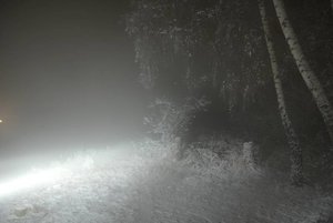

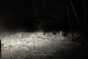

    поверь(те), инженеры-оптики и разработчики не зря едят свой хлеб. С ПТФ в тумане гораздо лучше, чем с ближним

    Судя по фотографиям на правой, туман куда то пропал и остался только в левой ее части!!! На выходных попадал в туман и специально проверял как видно с ближнем и как с ПТФ, когда включено все вместе видно было гораздо лучше! На фото кажется ксенон стоит в ПТФ?!
  15. velsi
    velsi Участник форума
    18 янв 2006
    243
    A6/45 Avant AAH q
    туман сложно фоткать
    что и требовалось доказать
    не знаю, фотки не мои...
