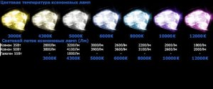

    А скажите пожалуйста, если в основные фары поставить не 4300 кельвинов а 6000 кельвинов. Ошибку не будет выдавать, ну или нагрузка будет какая то? не скажется это как-нибудь?
    Ведь стандартные стоят 4300 К.

    ничего не будет, только будет беспонтовый голубенький свет, яркость примерно 6000К примерно на 20% ниже 4300К при одинаковой мощности.

    Серьезно??? а смотришь вроде на цвета 6000к вроде как белее. Лучше наверное тогда 5000к поставить!?

    Соглашусь, не чего не будет. Но! В переди осень, и вы с "этим" чудом не чего не увидите, да и слепить будете встречных! :facepalm: Какую цель то преследуете? Сам вобще подумываю сменить свои обычные лампы, на лампы с жёлтым стеклом.
