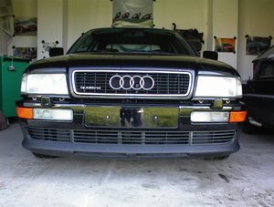

    про число точно не скажу, но не больше 5000 всяко.
    он вроде как более интенсивный, чем штатный. х.з., но фикус в том, что когда встречаешь ту же А6 "каплю" с штатным ксеноном, или даже А4 (B6) - они не слепят вообще никак... четко освещают дорожное пространство ровным белым свечением с слегка голубоватым оттенком. а другой раз едет что-то типа Альмеры классик или хундая какого и брызжет выраженно синим ксеном во все дыхательно-пихательные...
    зы: тут кто-то на форуме вроде как стекла полировал под линзу, а кто-то их вообще менял на заказные.
    кстати разделенка 90-й и с галогенами хорошо светит (филипс супер вижн за косарь с лишним вставить и не хуже ксенона.)
    а по хорошему на бочку омыватель фар надо мутить, как на купешке у меня было.
    и ксенон нафиг не нужен. (фото прилагаю)
