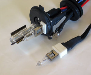

    Так ведь есть же ксенон специально для фар у которых одна лампа на ближний и дальний. Там ксеноновая колба и галогеновая лампа на дальний, которую в случае чего можно заменить. Я себе такой буду ставить.

    и чё это за фигня??? где это такое есть?

    Вот тут есть. но что-то мне такое решение не очень. Надо мнение у тех, кто этим попользовался спрашивать
    http://pro-sport.ru/product/xenon.html

    нормальное решение, я себе на моцик поставил, проблем не было, всё работает
    на ближнем горит ксенон, на дальнем подключается галоген, таким образом на дальнем светит и ксеноновая лампа и галогенка....

    Во во, именно оно.

    мне кажется пучек света неправильный будет из-за того что лампа смещена и еще галогенка вкорячена... Не знаю, може не прав
