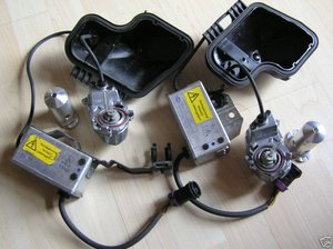

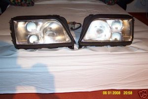

    Родной ксенон был, но его ставить нет смысла - дорого. Выглядит так.
    Еще сам оптический элемент другой, не такой как в галогенке + стекло фары другое. Номерок фары на exist.ru посмотри, ценник бешенный.
    Проще найти фары от машин, где штатный ксенон был и переставить себе линзы от них. Будешь доволен как слон.

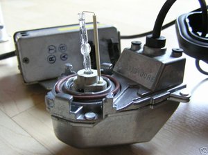

    =) я просто ценитель правильных вещей
    у меня нет ксенона =( фотки из инета. долго изучал вопрос родного ксенона на С4, есть кое-какой материал.
    Фары одинаковые, разные только линза, стекло, ну и присутствует блок розжига и вроде нет опроса перегоревшей лампы боротовым компьютером
    Судя по фоткам, разница в стекле только в форме рефления стела... на ксеноновых фарах рифление идет ступенькой, на обычных просто полоса. На фотки ниже видна это "ступенька"
    если руки ростут из нужного места, то не очень геморно

    линзы для С4 ксенон и галоген имеют одинаковый диаметр. Для других моделей ауди другие линзы, другие размеры, другие крепления

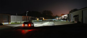

    Для себя выбрал следующее, взял би-линзы от Infinity FX35/45, блоки Хелла 3, D2S лампы. Сейчас все в неторопливом процессе установки, вот-вот должен пройти очередной техосмотр, а после него в бой.
    Модули от FX35 не самое лучшее решение, ибо пришлось отказаться от противотумнок, но т.к. я ими пользуюсь гораздо реже чем дальним, то выбор пал в пользу би-ксенона. Туманки потом дополнительно поставлю в решетки бампера.
    После таких фоток, смотришь на весь гемор с установкой совсем по-другому.
    P.S. Это ближний свет
