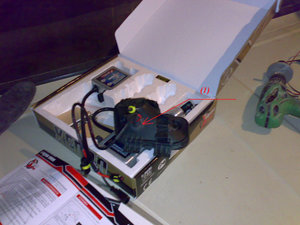

    Вот как обещал фото отчет, не очень много и качественно, но я думаю будет понятно. фото 1 -просверлено отверстие в родной крышке фары для пучка проводов, получилось очень аккуратно, на проводах есть специальная герметизирующая резинка и если все сделано точно, то резинка садится плотно и у грязи и воды шансов нет. провода подходящие к лампе ближнего света отсоединены и подключены к двум проводам идущим к блоку розжига. Высоковольтные провода идущие от блока продеты в ту же резинку и поключены к лампе. Все на герметичных очень качественных разъемах!

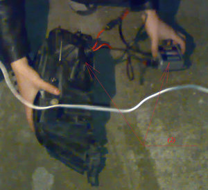

    На рис.2 блк розжига и фара вместе, все собрано и соединено осталось поставить на место.

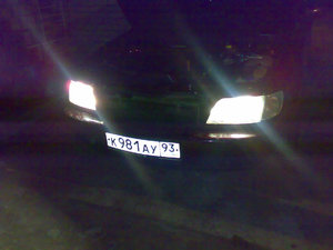

    рис 3 фары чисто белые полностью залиты сватом кулл!

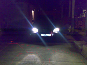

    рис. 4 обведенные места - непонятный эффект на одной фаре нет четкого рис. на другой есть, с чем связано определить не смог (тут еще не отрегулированные фары), но как я не крутил их в последствии, картина с пятнами не изменилась, но в целом свет отличный и по распростанению и по освещенности и по температуре!

    Проблема с рисунком может быть связана:
    1. одна фара новая, другая старая (т.е. была замена)
    2. проблема с отражателем на одной из фар (грязный, деформированный) или же грязное стекло изнутри. Но судя по фоткам затык именно в отражателе.
    3. фары по разному отпескаструились и требуют полировки стекла.

    Стекла заменю, фары родные, отражатели как новые и линзы все-таки наверное буду чистить с разбором

    А когда ставили - внуть линзованного модуля смотрели? Там такие "чудеса" порой бывают. Может быть будет достаточно только там почистить.

    Я сам ставил, одну линзу чистил дома хорошо, пол дня потратил, а вторую наспех при установке, возможно плохо, все равно стекла буду менять, и досконально все почищу!
