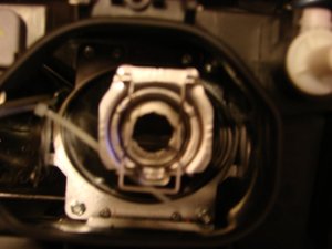

    А как её ( линзу ) поменять ? Не выходит , фару разбирать ?

    корпуса фар америкоса и европейца вроде одинаковые, если не лезет значит разбирать. я чет даже и не пробовал вытаскивать без разбора, но визуально вроде проходит и по идее должна вылезти. что ей мешает на свободу выйти?

    Нет не выходит , если я правильно понимаю , надо открутить цоколь и вынуть его ,а затем линзу , а ухи крепления не проходят фото неудачное , но разобрать можно .

    :shock: тогда разбирать придется, и линзу подбирать чтоб влезла в посадочное место
