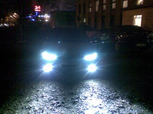

    На фото диодный габарит + ксенон. В городе ближний не включаю! везде только 4300К!
    Ток настрой так чтобы два луча били галкой, а не паралельно, под правую сторону каждой туманки подкладываешь шайбочку, регулируешь схождение лучей, а так же не забудь про наклон. Все шаманство по настройке производить на ровном!!! участке (яма в гараже, ты под машиной, свет лупит в соседние ворота- это как вариант...). Да и стекла на туманках если отпескоструены, то лучше меняй туманки, иначе эффект правильной ксено-птф достигнут не будет.

    Да,уж..не хотел бы я на ночной трассе с такой машиной встретиться.(даже на фото слепит)

    Это фото такое на телефон, в реале не слепит (спорт подвеска(-20) плюс правильная регулировка). Эффект ослепления любым светом по большей части происходит из-за неровностей дороги, на границе подъемов, на разбитых участках... И тут уже вопрос не к водителям... В СПб дороги становятся просто невыносимыми... ямы, просаженный асфальт, люки... А весной это все еще зальет жижей и вот тогда будет полный пизнес! :smile42:
