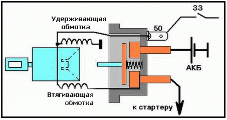

    :shock::confused: интересно и как это выглядит чем комутируется.

    Всё очень просто

    как показанной на рисунке выше, но не изображена гайка стоящая на шпильке плюсовой клемы идущей к АКБ
    вот она у меня побалтывалась,была несколько ослаблена

    Комисар, Вы сами себе противоречите, тишина была! :nod:
    Я и сам был удивлен когда разобрался что к чему.

    В моём случае был слышен одиночный щелчок:hi: Если с КГ напруга приходит и если цепь удерживающей обмотки цела, то может и щёлкнуть.

    Все ясно. Т.е. втягивающая обмотка подобна лампочке зарядки.

    вся проблема быа во втягивающем,спасибо хлопцы за советы
