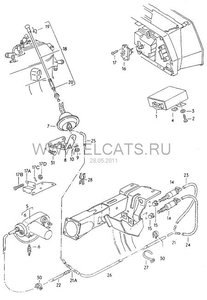

    Помогите с круизом. купил машину но так и не пробовал- попробовал ничего. Электроблок нашёл -провода к нему подключены, датчики на педалях стоят. единственное вакуумный блок нее нашёл ещё. а когда должен воздух сосать -когда с педали шланг снимешь? А можно на тяге под капотом снять- там должно шипеть? и есть ли какие реле или предохранители?

    вот схема. Все вопросы я думаю решите с помощью поиска, тем на круиз полным полно.
