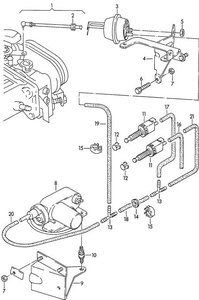

  15. krik
    krik Завсегдатай
    28 сен 2009
    802
    C-RV3 2.4
    я тоже живу с такой проблемой,всё облазил,вроде всё подключено(шланчики) по внешним данным,а когда дошёл до самого насоса под крылом который,там увидел то что клеммы и проводов на него вооще не идёт,отключён он,пообщался с друзьями у кого работает и наслушавшись всего не стал ничего далее делать,т.к как мне сказали,что на механике круиз это полная попа,типа сцепу зараза убивает быстро.а так самому интересно,откуда тогда провода кидать,от блока этого серебристого?и с каких контактов?
  16. drummer
    drummer Старожил
    21 апр 2010
    6.092
    New Actyon 2WD АКП
    собрались тут трое с двигом ABC и неработающим круизом))
    если можешь сфотай насос, я под капотом вообще не проверял ничего, снимал бардачек, там блок управления, на него фишка недовставлена была - вставил - не помогло. разбирал, вроде все пропаяно хорошо, надо все равно контрольно пропаять).
    можешь поподробнее, как управляющую часть диагностировал..? я по твоей фото у себя глянул бы, подходят ли провода, если да, то откуда.

  18. krik
    krik Завсегдатай
    28 сен 2009
    802
    C-RV3 2.4
    вот он по схеме пока №8.

  19. drummer
    drummer Старожил
    21 апр 2010
    6.092
    New Actyon 2WD АКП
    схему эту видел, где он в подкапотном расположен?
