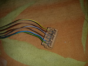

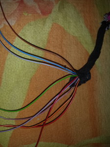

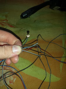

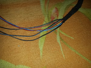

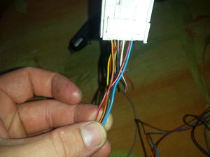

    Доброго времени суток уважаемые форумчане!
    Уже с апреля месяца лежит у меня ручка круиз-контроля(КК) и бортового компьютера(БК) от A6 2.8 1999 или 2000 года,точно не помню, все никак ее не поставить из-за нехватки времени и информации! Прошу Вас помочь мне разобраться. ;) Elsa под рукой нет, да и пользоваться не умею.
    По поводу БК:
    6 пиновый штекер вставляется в ручку БК, подскажите распиновку и как вытащить ненужные провода.
    Серый 30 пиновый штекер идет в приборную панель, контроль ламп и омывайки мне не нужен, я так понимаю их надо замкнуть на минус. Хотелось бы от него тоже распиновку.
    По поводу КК:
    Почти все понято кроме трех моментов. Из 10 пинового штекера который идет в ручку КК выходят два черно-белых провода и соединяются они с третьим черно-белым проводом который выходит из 15 пинового белого разъема. Для чего они, и нужны ли они вообще? И как вытянуть пины с этого белого штекера.
    И последний момент это черно-синий провод с черного 10 пинового штекера, куда он идет?
    Спасибо за внимание! Надеюсь на Вашу помощь!

    - у вас электронная педаль газа? круиз простым соединением проводов только для электронной педали можно установить.
    - у вас приборная панель с экраном БК? (если да то странно что у вас нет рычага с управлением и вы его доставляете. если нет, то начать нужно с приборки и в зависимости от того какая она (по времени выпуска) то и распиновки разные разъемов на ней.

    теперь про этот 6 пиновый разъем с переключателя дворники/бк
    на фото вашем пины начинаются снизу. их расшифровка
    1 пин - зеленый провод - на центральный разъем приборки на пин 18 (если 32 серый) или пин 18 (20пин черный)
    2 - синий - на пин 17 (32 серый) или пин 14 (20 черный)
    3- коричневый - масса (все коричневые провода в машине это 100% масса если конечно какой-то "электрик" не колхозил и не соблюдал при этом правило это). масса на этом 3 пине относится к управлению БК
    4- серый - reset БК - на 19 (32 серый) или 11 (20 черный)
    5- коричневый - см пин №3 для понимания. Эта масса относится к управлением дворниками
    6-желтый/синий - на пин 3 реле стеклоочистителей. назначение - передача инфо (величина сопротивления) на реле какая пауза установлена на рычаге.
