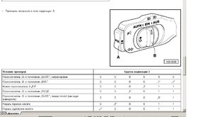

    В 006 группе измерений проверяйте функциональность переключателя, если автомат то надо ставить на драйв и сверять показания с таблицами истинности в эльзе. Для 2.5 дизеля это актуально по крайней мере, недавно занимался как раз этим.

    В 6 группе в 4-ом окошке если пишет "255" то надо его активировать, если "0" то он уже активирован. А далее в третьем окошке смотри таблицу. Активация 11463 деактивация 11667

    Конешно двигатель, когда откроете блоки измерений все поймете там будет 4-е окошка (вагком с лева на право, вася вертикально сверху вниз) с данными.

    Забудь про код!!! Это просто для интересующихся дооснощением выложил. У тебя если стоит ручка значит он активирован! Наоборот еще ниразу невстречал. Есть конешно варианты еще что просто другой ручки на замену небыло и пришлось ставить с круизом. Проверяй в блоках данных в 3-ем окошке, все доступно написанно и разжеванно подключи сначала а потом спроси что непонятно. Интуитивно сам все поймешь еще раз перечитав всю ветку.

    Ты ее открой для начала, выбери блоки измерений, группа 006. А то разговор и помощь заходят в другое русло.

    посмотрел 1 2 3 4
    круиз выключен 0 - 00 - 00000 - 0.0
    включен 0 - 00 - 00001 - 1.0
    давим торм. 0 - 11 - 10001 - 17.0
    газ рычегом 0 - 00 - 01001 - 1.0
    фиксир. скор. 0 - 00 - 00101 - 1.0
    рычаг В вправо не реагирует(не выключать ,а замедлить) ну и смотрю педаль тормоза при нажатие отличаются поклзания
