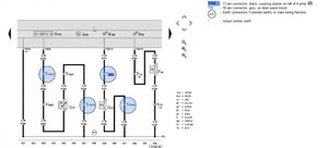

    сзади на панели приборов всего один разъем, он 32 пиновый серый, так вот тебе нужен 13 пин из этого разъема, если смотреть на жгут проводов, то это будет коричневый провод с красной полосой. К нему и подключай свой провод от датчика омывайки или посади его на массу только желательно через какой нибудь любой резистор номиналом до 10 Ом. Также можно его найти в 17 пиновом черном разъеме, он приходит на 9 пин этого разъема, цвет провода соответственно такой же. Ну, вот наверное и все! Дерзай!:nod:

    Спасибо, схему нашел часа 3 назад, пока жену с дочей в Шереметьево встречал))) мне кажется легче на колодке g33 найти, чем панель скидывать. Или я не прав? Помогите с БУ справится, пробовал резет, не помогает((

    Ты немного не разобрался в схеме. G33 - это и есть датчик уровня омывайки. Тоесть его тебе нужно либо установить (он стоит копейки и устанавливается даже без снятия бачка из под крыла), либо соединить провод идущий на панель приборов на 13 пин с массой.:nod:

    Т17d9??? Штекер т17д пин9)))) да, обшибся, все же Следак, а не электрик)))

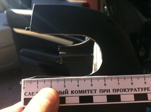

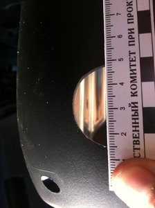

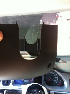

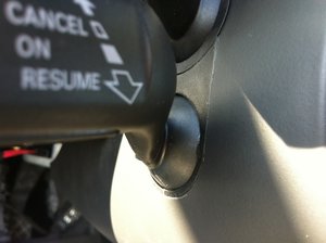

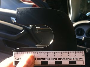

    Может кому-нить пригодиться. Сорри за качество, первый раз...

    Это кому? По КК отчет почти идеальный. У мя вопрос к БК.

    Я твой опыт добавил к себе в отчёт ))

    Все, зазнаюсь)) я бы еще добавил: какой конец провода куда вставляется)) ну не электрик я))), и про отвертку с торексом на 8 выделить красным))) я не предал этому значения и пришлось ехать за отверткой, тк там узко и глубоко)))

    про провод: там наоборот просто не реально поставить. Они там (концы) в принципе разные: мама и папа
    про отвертку: в отчете черным по белому написано, что необходима отвертка TORX 8 с длиной тонкого жала не менее 75мм
    Ладно, все рано спс за пожелания
