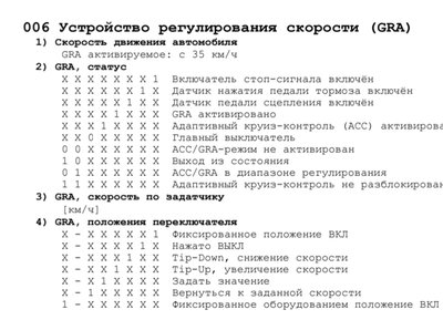

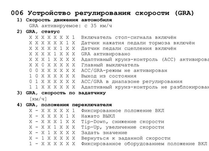

    Проверить работу круиза можно в 6й группе раздел двигатель

    Скорость прибавляется и убавляется, когда нажимаешь и держишь. Когда отпускаешь, возвращается к зафиксированной.
    Посмотрю шестую группу, спасибо. Может быть что то увижу. Может быть какая то кодировка не та, хрен знает.
