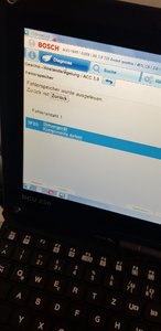

  13. Kastiel1993
    Kastiel1993 Новичок
    16 дек 2018
    1
    Молдавия
    Здравствуйте. Я владелец Audi a6 c6 4f. У меня отрубился круиз контроль. Я прачитал машыну программой от Бош и OBDEleven. Обе ошыбке жалуются на блок абс но никаких ошыбок на приборнои панели нет и по блоку абс одельно ошыбок нет. Абс и есп у меня работают . Помогите советом. Асс установлен с завода.
  14. Masterz
    Masterz Живу я здесь
    16 июл 2006
    2.316
    Латвия
    A6 AvQt '08 2.7TDi 6HP
    Не могу разглядеть, где ошибка АСС "жалуется на АБС".
    Как по мне: блок АСС "дефективный". Может, как в АБС-е, где-то проводок переломился.

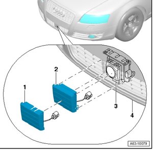

    #298 muren@2141, 2 сен 2021
    Треснула обогреваемая крышка линзы круиза, пишет ошибку "обрыв/КЗ на массу". Хотел узнать номер, но в электронных online-каталогах на схеме круиза эта крышка не нарисована :confused: хотя в Elsa ее вижу (поз. 1):
    Может кто подсказать ее номер?
  19. muren@2141
    muren@2141 Участник форума
    11 май 2007
    248
    A6 Avant 2.7TDI BPP'07
    ...сам себе отвечу, нашел в ETKA: 4F0 853 631 B (обогреваемая крышка). Цена: от 11 до 16 тыс. :shock: На Ali - единственный вариант за 16 тыс...

  20. VasilbV
    VasilbV Директор БАНи
    13 май 2008
    14.220
    Вожак стаи
    На Q7 точно можно, сам у себя отключал обогрев
    Для А6 тоже тут проскактвало, пробуйте
    Если не установлена планка с подогревом: в 13 блоке заходим в " Адаптация " выбираем 03 канал. Ставим новое значение " 0 ". Сохраняем.
