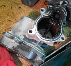

    Машина с сажевым фильтром.
    Регенерация заблокирована при активных ошибках по ДЗ и клапану ЕГР.
    Если эксплуатировать машину с этими ошибками - через некоторое время будут проблемы с фильтром.

    И машина запущенная, ошибок куча, нужно поэтапно устранять...

    спасибо, диагноз понятен!
    для уточнения: какого рода проблемы? и с каким фильтром будут проблемы?

    если я правильно Вас понял, уважаемый VODOROD, замены дроссельной заслонки и клапана ЕГР не достаточно? какие мероприятия необходимо провести?

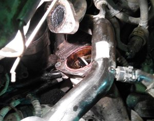

    спасибо, дружище, за отклик! сегодня поменял клапан ЕГР на СТО, почистили дрос.заслонку, коллектор (без снятия), взяли 700 руб. седня ездил - чеки все пропали, тяга вернулась, - вроде все ОК.

    зря меня не послушал по поводу её замены

    при данной процедуре вы прям играли в "русскую рулетку"

    Тут ты, не сомневаюсь, прав! Но ведь все в порядке...

    Я б рад ещё поменять, но пока со средствами напряг (ты не думай, сомнений в твоём диагнозе не было)...
