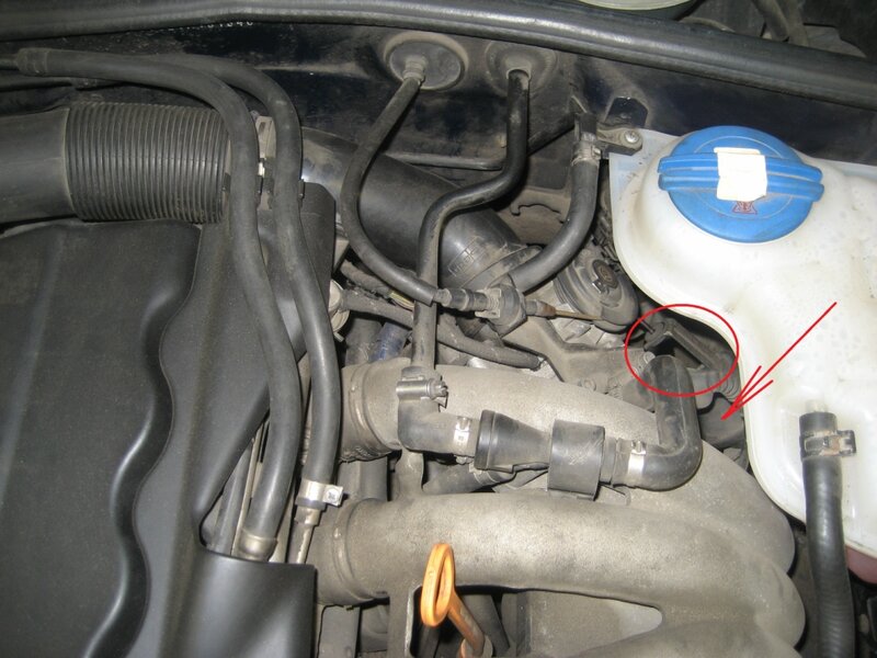

    Разбирался с трубками ВКГ и снял исполнительный элемент(груша) от круиз контроля http://www.elcats.ru/audi/Parts.aspx?Mdl=30F00000&SubId=5AB0032B номер 14 на схеме. От нее вниз отходит какая-то тяга, но не могу понять к чему она крепится, у меня просто болталась и круиз не работал.. Подскажите куда ее закрепить то?

    Тяга от груши идет одна - на дроссельную заслонку.
    В кружочке - тяга. Стрелка показывает на грушу.

    точно так больше некчему)))

    Спасибо, я так и думал, только хоть убейте не могу понять за что она должна зацепиться.. На конце тяги квадратный наболдажник и даже крючка нет. Еще и двигатель V6 не могу подлезть по человечески и рассмотреть..
