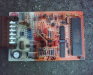

    Совсем криво вышло фото. Обвёл то, что перепаяли. Подчеркну, что ничго не видно было, т.е. трещин. Насторожило, что места пайки были ,ээээээ.... :shock: разбухшие... или как сказать, не знаю.
    Вообщем, надеюсь, будет работать :)

    сегодня свой пропаяю...если заработает могу дать погонять:beer:
    Гы я пропаял блок и все заработало:rock:

    Пропайка включила круиз. :)

    Тоже пропаял и все заработало как надо:), в одном месте на китайческом кондере видел непропай невооруженным глазом, это была кольцевая трещина вокруг ножки. Пропаивал кварц и все кондеры для надежности, все заработало. Спасибо огромное первопроходцам:beer:

    спасибо у меня тоже заработало после пропайки, хотя визуально ни чего не было.

    Внимание! Чтобы процесс пропайки превратился из мучения в удовольствие, необходимо снять лак. Обильно смочить поверхность ДИХЛОРЭТАНОМ, подождать до вспучивания и размягчения лака, затем удалить кистью с жестким ворсом (зубной щеткой).
    Процесс повторить 2-3 раза. Результат-великолепное качество пропайки. После последующей промывки спиртом, плату не отличить от заводской.
