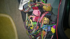

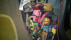

    Это какой из? На этом проводе появляется +12 на драйве?
  8. soleks100
    soleks100 Завсегдатай
    18 янв 2009
    926
    A6/C5q alf/gbo/dev
    Разобрался зеленокрасный приходит с БУ акпп на фишку которая стоит на самой планке.
