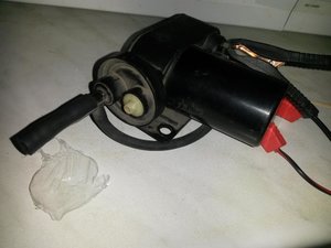

    Этот шланг идет от самого насоса (от соска груши насого насоса) на клапан, который находится внутри корпуса и при сработке клапана сбрасывает ваккум. Клапан сброса по дефолту находится в открытом состоянии. При включении круиза, блок управления подает на клапан питание, тем самым закрывая его и насосом накачивает необходимый ваккуум.
    PS: На фотке насос с другим разъемом. Правильный насос: 811 907 325

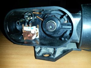

    А вот и внутренний клапан насоса, на первой картинке. У меня проблема похоже в нём, нет вакуума, хотя насос работает при подаче 12v напрямую.
  10. ISMaster
    ISMaster Живу я здесь
    23 дек 2008
    1.783
    Audi A6/C5 2.8Q
    При водаче питания на катушку клапана он захлопывается?

    Захлопывается..
