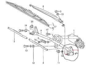

    Лучше не надо. Если дворники останавливаются посередине стекла, то после перестановки неизбежно уйдут вниз.
  3. DIGO
    DIGO Участник форума
    12 янв 2013
    296
    А6С5Q авант99г.AFB
    И как быть? В чем собака тогда зарыта? Бесят они меня перед глазами
  4. DIGO
    12 янв 2013
    296
    А6С5Q авант99г.AFB
  5. DIGO
    12 янв 2013
    296
    А6С5Q авант99г.AFB
    #185 DIGO, 1 дек 2014
    С дворниками разобрался, оказалось на моторе каким то образом гайка ослабла и провернуло, поэтому в середине останавливались. Но раз уж снял решил провести ревизию и смазать, оказалось не зря. Как говорят сила есть, ума не надо от переусердствия сломал резьбу, куда прикручивается поводок. Нужна запчасть от трапеции или трапеция. Может у кого валяется сломанная трапеция?

    Трапеция отремонтирована и сегодня будет установлена. Подошел узел от ауди 80, с маленькими переделками. Всем удачи. Если кому интересно есть фото у меня в альбоме.
