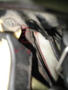

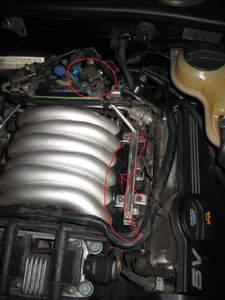

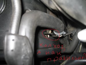

    Добрался с фотиком. Нашёл один разрыв, но еасколько он печален для круиза?
    Если давление поддерживается перепускной клапан, то возможно.
    Есть некий шланг, который отходит от устройства 026906283H. Он порван в районе чуть ниже маслозаливной крышки. На фотках отметил, как смог.
    Собственно, он потом уходит за бачок с жидкостью ГУР и куда-то дальше, куда не знаю.
    вот на этой схеме №18, шланг через тройник идёт от этого клапана вдоль лево группы цилиндров (по ходу если).
    http://www.elcats.ru/audi/scheme.asp?mdl=820&pid=88F39368
    И как исправить, сделать вставку или всю трубу менять?
    И что там за скрутка и колхоз? Где эта трубка должна идти?
    И ещё, там в районе клапанов (ХХ или как) идёт трубка зелёная без матерчатой оптлётки, её хорошо видно. Местами блок задевает. Какая там температура может быть и надо ли эту трубку менять на трубку в кожухе?
    Собственно, три фотки.

    З.Ы.: если непонятно опбъяснил, уточню. На втором рисунке скруткой шланг приколхожен к патрубку охлаждающей и радиатору.

    Да ... Круто.. Зеленый шланг -штатный ,стареет конечно ,но тем не менее идет без оплетки , что касается колхоза обрати внимание на деталь №11 дальше поймешь .. Система круиз -контроля НЕЗАВИСИМА от основной вакуумной системы , только дырки в ЕЕ шлангах могут ее дезактивировать.Шлангов там кот наплакал .. Исполнительный элемент над дроссельной соединяется шлангом с тройником от которого идет шланг на насос(под АБС) и на педальные концевики - клапана ,так их назовем...

    №11 - это аккумулятор давления (в данном случае разряжения) ,стоит в левом крыле и на него должна идти эта трубка , поскольку обратный клапан (голубой) по видимому исправен то явных затруднений мотор не испытывает , но клапан переключения коллектора ,клапана наддува вторичного воздуха имеют нехилый объем,т.е. нужен запас по вакууму - а его , как понимаешь нет ,так что восстановить надо ,если конечно рессивер вообще там присутствует..
    Повторю еще раз "Система круиз -контроля НЕЗАВИСИМА от основной вакуумной системы " ,это значит нужна картинка круиз -контроля.Не могу с вашим катсом работать , в Етку загляну если надо..Еще раз спрошу , на всякий случай ..ЕСТЬ-ЛИ НА ТВОЕЙ МАШИНЕ ТРОСИК ГАЗА ОТ ПЕДАЛИ ДО ДРОССЕЛЬНОЙ ЗАСЛОНКИ???? , иначе вакуум можно искать ВЕЧНО!!!
