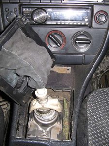

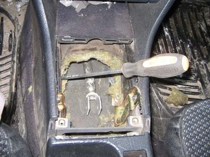

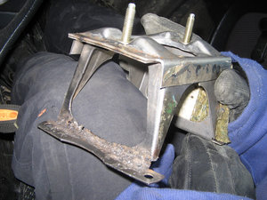

    Шпильки были все сорваны. Кронштейн поломан.
    Выкорчевал аккуратно всю конструкцию. Заварил отломанную лапку кронштейна. (Варка была очень муторным занятием, т.к. электроды все были отсыревшими в -22`C, а металл - нержавейка, да ещё и очень тонкий!).
    Просверлены отверстия тонким сверлом в местах бывших шпилек и кронштейн посажен на мощные саморезы.
    С кулисой тоже было много мороки! :unhappy:
    "сайлент-блок" был стянут, чтобы шарик нельзя было вытянуть. (кстати, шарик почистил от грязи смазал графиткой)
    А сам сайлент, чтобы не вываливался, был поднят пружиной, найденой в гараже и отрезанной под нужный размер :rotate:

    Напиши поподробнее как кулису снять, а то у меня такая же беда - я консольку возле ручника открутил, а дальше не догадался как действовать. Болтается весь блок, по ощущениям вообще никак не держится.
  13. gee
    gee Bad e-mail
    15 апр 2005
    1.435
    AAD 1991 (100/4A) - ПРОДАНА в Пензу, A3 Sb 8P BVZ
    #33 gee, 27 фев 2006
    Ответ: Кронштейн под кулисный механизм (и вообще ЖЕЛЕЗО)
    Aston
    Снимаешь чехол и ручку. На всякий случай - ручка отворачивается, а чехольчик поддевается вместе с рамкой и "открывается".
    Откручиваешь 2 гайки с "грузиками". Поднимаешь вверх за ручку.
    В самом низу штока втулка, в которую входит болт(под шестигранник) и самозатягивающаяся гайка. Это я откручивал пальцами залезая внутрь!(не без инструментов)
    Всё. Кулиса со штоком-ручкой в руках.
    Кронштейн сидит на четырёх шпильках. Открутить 4 гайки не составит труда.
    Открутить и снять 2 _Г-образных металлических хрени. Не помню зачем они... :)
    Открутить 2 шурупа консоли ручника здесь же.
    Открутить 2 шурупа с бортов консоли ручника, отодвинув максимально вперёд оба сиденья.
    Отодвинуть на 10 см назад консоль ручника. Можно вверх поднять...
    Отвернуть пластиковую гайку(а нужно ли? - не помню), придерживающую воздуховоды.
    Вынуть кронштейн. В моём случае пришлось откусить мешавший мне пластиковый "мостик" между бортами(между креплениями консоли ручника). Иначе кронштейн не вылезал никак! Не жалею. :)
    Удачи! :hi:
