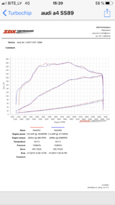

    Всем привет! Наконец то,после всех проблем по тюнингу моего движка,сподобился заехать на мощностной стенд! Из установленного:турбина k04-015 гибрид,форсы Bosch 0280155759 370cc при 4 барах,поставлено зажигание от 2.0tfsi ,регулятор топлива 4 бара,выпуск коллектор нержа ,выхлоп нержа 76мм вся длина,фронтальный кулер. По воздуху максимум 186гр.Параллельно поменяны почти все датчики на новые оригинал.Прошивка откатана на дороге,а не на стенде.В итоге 212 сил и 285 момента!Выехал со стенда , мягко говоря, недовольным!Вопрос-кривая прошивка или все нормуль:забить и ездить дальше?И сколько должно быть сил на такой конфигурации?Знающие люди прошу помощи!

    Не верно поставлен вопрос, мощность мотора определяется не толщиной трубы на выпуске или ещё чего-то, а адекватностью настройки режимной точки цикла, при которой таки реализуется литровый эквивалент мощности по железу. Это означает, что полностью стоковый мотор (при оптимальной настройке температуры и скорости сгорания заряда) может оказаться на 30-40 сил сильнее паспорта, а тюнингованный мотор - вышеописанным способом, даже слабее паспорта, если прошивка откатывалась в ездовых режимах по ШДК. Вот это точно не имеет никакого отношения к литровому эквиваленту мотора, хоть от потуг убейся.

    В том то и дело,что низы у тазика очень хорошие!По жопомеру явно сил больше!Звонил мастеру,который мне чип делал,человек не глупый и не первый год работает,так он мне сказал,что график в норме!Я к чему веду- может ребята на стенде чего то подмутили ,может тапка не в пол,параметры не те!Замеров всего два было!Потери по трансмиссии 80 сил,насколько я понял.Но больше смущает низкий крутящий!Наддув 1.5 бара,без хлопков,без пропусков!Крутится в отсечку очень бодро!В любом случае я принципиально ещё на один стенд заеду!Чисто живой интерес!О результатах отпишу!

    Вчера был на очередном стенде-то же самое,только крутящий 305 показало!Договорился с настройщиками-обещали 240 сил и 350 момента! Настройка на стенде!Наддув походу уменьшать будут-где то на 1.3 бара.Вы правы-смесь точно неправильная! Звонил тому кто меня настраивал-лапша на уши и разговор на отвлеченные темы! Да и хрен с ним-главное,чтобы в оконцове все вышло!
