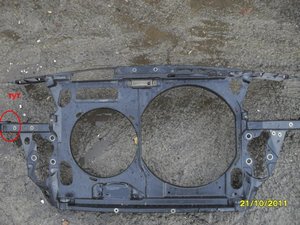

    третим болтом она крепится в "ухо" рамки крепления радиатора.
    фото дернул из этой темы
    http://www.audi-club.ru/forum/showthread.php?t=262919
    там же можешь и прикупить))
    эта рамка целековая пластиковая.

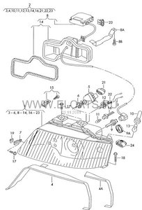

    Третий болт -это совсем другое. Откручивается специальным длинным ключом(торкс30), через дырку в крыле . Открутить легко , а вот закрутить без снятия бампера по сложнее. Он гад не достается через- дырку наверх, не пускает шайба , которая не снимается с него. На левой фаре я сумел до него долезть сзади , снимая заднюю крышку с фары. На схеме поз 18.

    со стороны радиатора нет никакого болта,да там выступ на фаре который вставляется в пластмассовую пластину с отверстием под этот выступ и вот она да,крепится болтом или саморезом(точно не помню),но при снятии фары её можно не трогать.

    alexson.75, посмотри картинку которую я прекрепил, кружочком специально выделил место вкручивания этого болта.:hi:
    а то о чем ты говоришь да, ближе к радиатору.:nod:

    [​IMG] Доброго времени суток, вопрос такой, фары закреплены на двух верхних болтах и болтаются. Достаточно ли будет купить, болты под номером 18? Или нужны так же позиции 19,7,17, Если купить ремкоплект то что туда входит?
