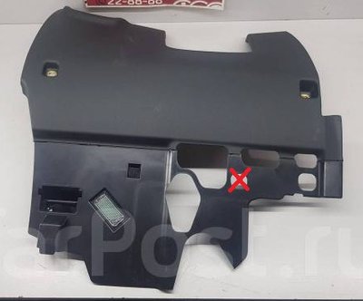

    A6 C7 2012 CDNB 2.0 TFSI

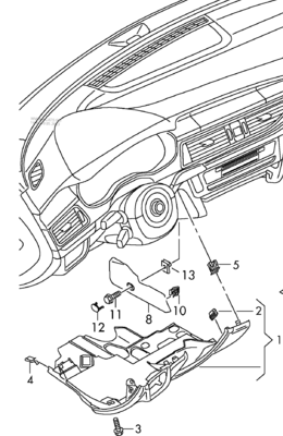

    Доброго времени суток! Помогите, пожалуйста, со следующим ребусом - я второй хозяин и замечаю, что нижняя накладка под рулем как-то странно закреплена. Такое ощущение, что не хватает крепежного элемента - см на фото (обозначил красным цветом). Только вот на всех схемах никакого крепежа нет. При этом накладка явно гремит и крепеж просится туда. Большая просьба владельцев А6С7 взглянуть есть ли там клипса какая. Если есть, то пришлите, пожалуйста, фото, а в идеале артикул. Заранее спасибо!
  2. ioann
    ioann Старожил
    24 ноя 2009
    5.516
    Этот кожух держится на трёх болтах. Никаких дополнительных крепёжный там нет.
