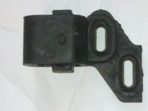

    Покажите или расскажите, какие крепежи у акпп трехступки? один или два? который крепиться вверху с ним все понятно,

  2. kostya1972
    kostya1972 Участник форума
    10 апр 2009
    472
    Audi B4, 2.3E, NG, 1993г.
    Только эта подушка, на фото она старого образца.

  4. DRIFTING

    это достоверная информация? мне кажется для такой кпп маловато одной подушки.

    Да. И ещё за глушак держится :), или глушак за неё.

    Из-за плохой подушки, или из-за не оригинальной подушки. Так же вибрация может передаваться на кузов из-за подушек двигателя.

    Лучше оригинал нового образца, как на фото пост номер 2, овальные отверстия на ней под болты являются сайлентблоками. Её номер 893 399 151 K
    Но купить подушку на эту АКПП практически нереально.
