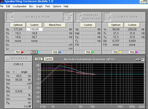

    Блин, хотел дома посчитать объем и забыл:dead: На работе просто проги нету...ИМХО однозначно велик, точнее скажу когда прикину объем по проге.

    Ящик специально сделал побольше, уменьшите можно всегда, заодно проверить характеристики указанные в паспорте. Много немало.

    Ну мысль правильная - вот и уменьшай потихоньку, только ИМХО уж слишком большой ты его сдалал.
    ЗЫ Все скажу точнее когда посчитаю....блин, не забыть бы только:(

    Видимо я не успел...но все же

    В общем-то либо не изменяя объема делать ему фазик, либо попробовать его во фри.
    Это 2 наименее геморных варианта, что можно попробовать.
    ЗЫ порты я считать не умею особо, скажи Д трубы, которая есть, прикину длину. Мин площадь порта 18,45см2

    Да наверное попробую сделать фазик, даже интересно как будет играть. Я вообще фазики не очень люблю, низ размазанный, но все равно интересно как зазвучит тем более я нашел причину и корпус надо переделывать. А причины было две: во первых не правильно был с фазирован(не понятно по каким причинам:shock: все подсоеденено, плус к плюсу минус к минусу), во вторых если направлять в салон то играть не будет. Поставил боком, все эфеект открытого багажника пропал. Теперь вообще лежит вверх, потому что боком не влизает в багажник. Начинаю задумываться что бы сделать "стелс".
