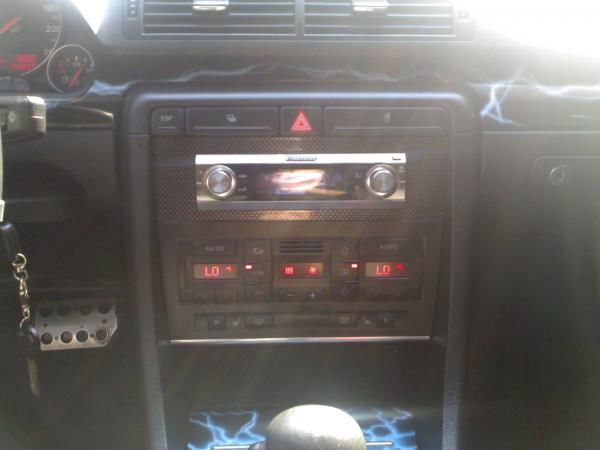

    ЗЫ Я бы всю "бороду" молниями оформил - было бы целостнее восприятие. А так - вполне зачетно.

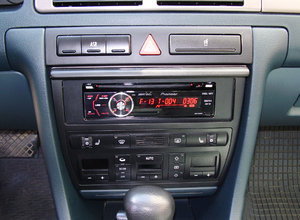

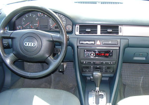

  10. Alex 007
    Alex 007 Новичок
    12 июл 2008
    98
    Audi A6 1998г., двиг. 2.4 AGA,АКПП DES.
    А я вот так сделал с PIONEER DEH-5000UB!!! :rock:

  11. oskin
    oskin Новичок
    26 май 2009
    10
    хочу Audi А6/с5 2,4 МКПП кожа
    хорошо смотриться , ну а какая акустика как посоединял расскажи и покажи?:umnik:

  14. Alex 007
    Alex 007 Новичок
    12 июл 2008
    98
    Вся акустика штатная, ничего мудрить не захотел, качество звука старых динамиков вполне сносное.:rock:
  15. Gramzin
    Gramzin Bad e-mail
    3 сен 2008
    778
    Opel Insignia 2.0T
    А провода все переподсоединял или переходник есть какой с ИСО на Ауди? Мне оч понравилось тоже. В стиле. Что у PIONEER DEH-5000UB есть, по возможностям подключений? На колонки усь и саб можно подключить?

  20. Alex 007
    Alex 007 Новичок
    12 июл 2008
    98
    Переходник был в комплекте с магнитофоном, есть USB выход и на сабвуфер тоже выход есть!
