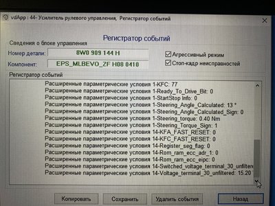

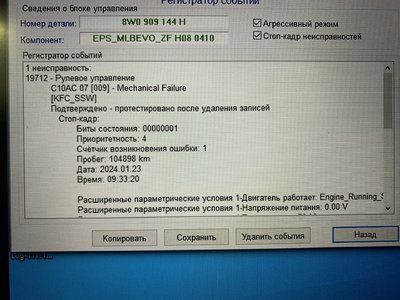

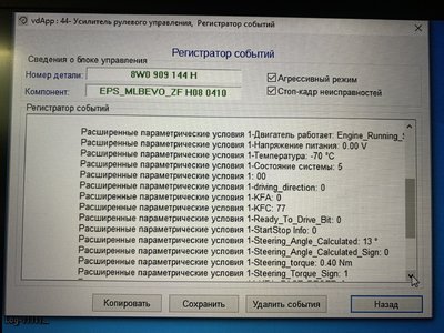

    Расшифровка ошибки, если это кому то о чем то расскажет.
