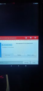

    Возвращался с дачи, проехал по луже загорелся оранжевый знак руля, спустя несколько часов загорелся красный знак руля. При диагностики выдает ошибку B200000 неисправен блок управления. Автомобиль Audi Q5 2013 года. Кто сталкивался с такой проблемой, как решали??

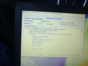

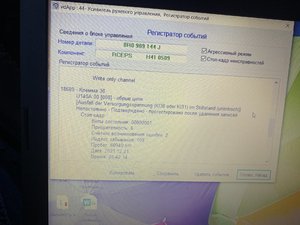

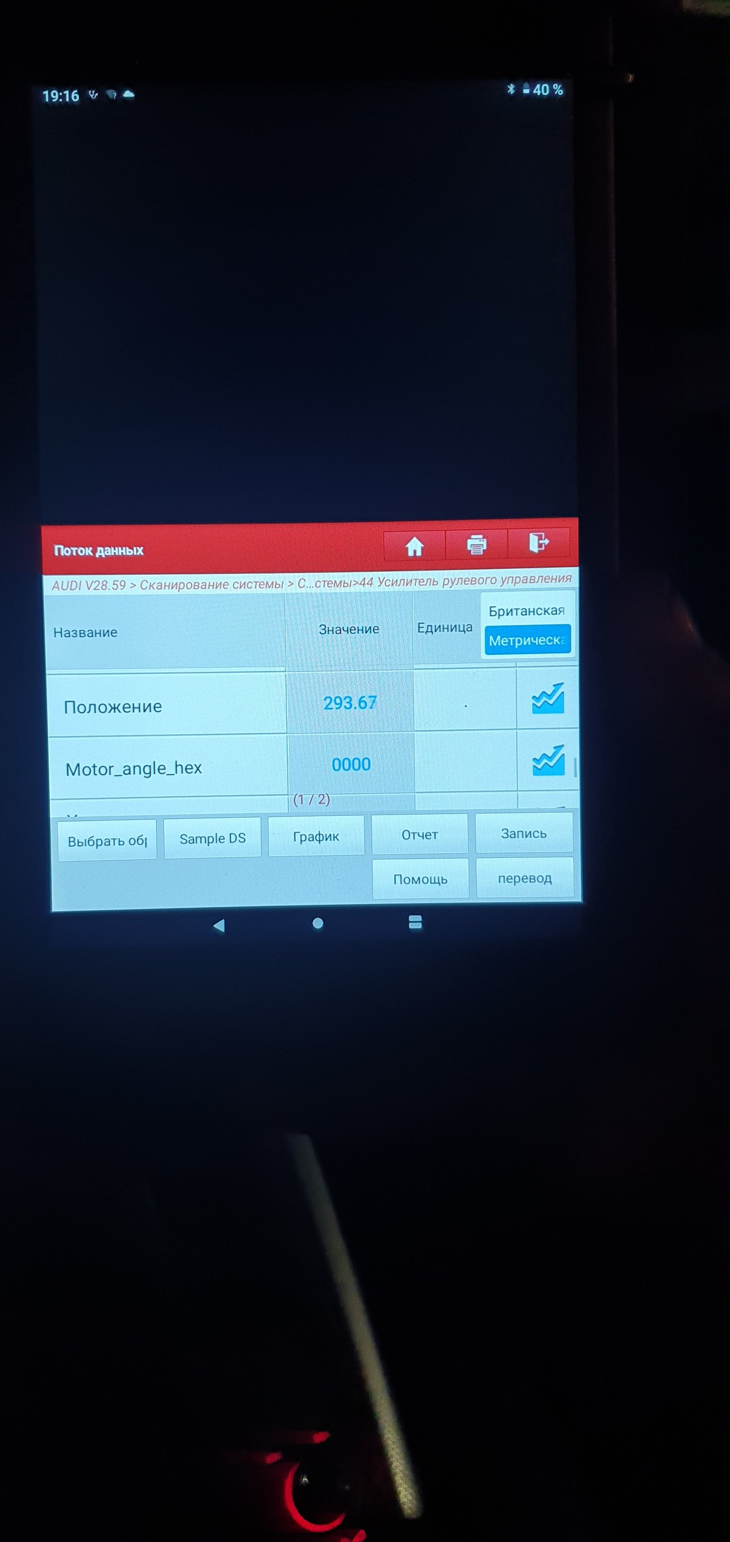

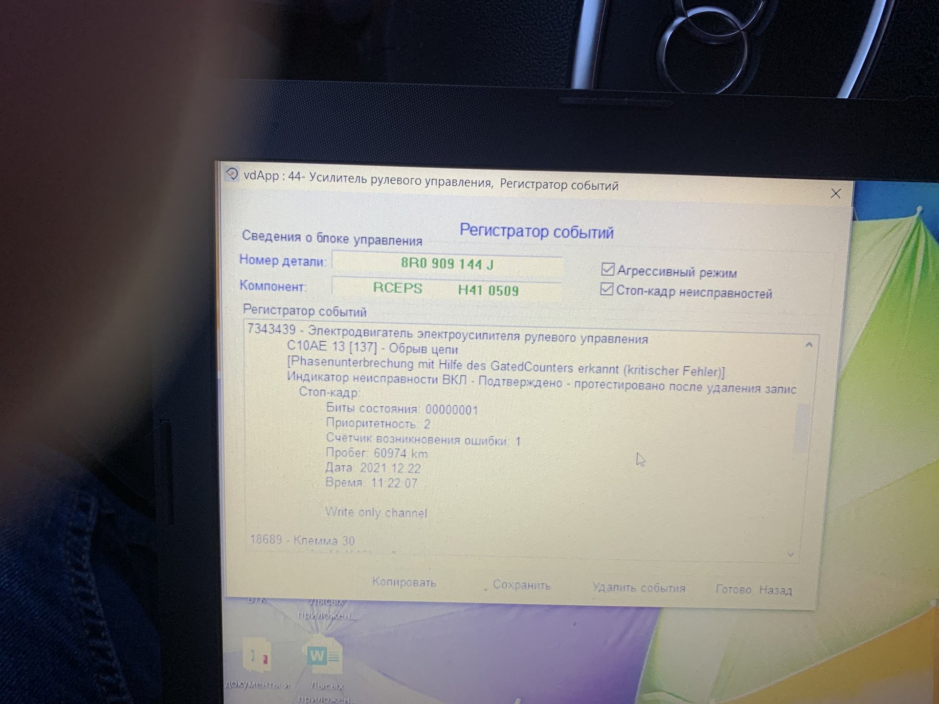

    Редко пишу, но Может кому полезно будет опишу свою историю « красного руля» .
    В 20 - ти градусный мороз завела супруга машину , прогрела и отвезла ребёнка в школу с километра 2 , приехала поставила машину , ушла на минут 20 , приходит заводит и красный руль ( не работает).
    Что сделал я приехав после работы .
    Завёл авто , покатался на машине без усилителя , думал подзарядиться аккумулятор все же грешат на него , но бестолку
    Потом отогнал в тёплый бокс- отогрел , подключил другой аккумулятор - бесполезно
    Нашёл сервис вроде как специализируются на эур , привёз и мастера походили , посмотрели полазили и сказали что есть один шанс попробовать перепрошить , но мы этим не занимаемся вот их сайт https://autonomia.ru/repair/service...ka-elektricheskoj-rulevoj-rejki_audi_q5/q5-fy, после начал обзванивать , и в одном сервисе специализирующемся на ремонте мне сказали , да занимаемся, а какая машина , я говорю ауди ку 5 ответ: не занимаемся , на мой вопрос почему, мне ответили , что найдите того кто вам перепрошьет.
    И тут чисто случайно я наткнулся на этот форум и , прочитав, ну думаю была не была
    И позвонил melkon&ratkov . Дальше все просто , приехал на след день в дружественный сервис в одинцово и мастер без лишних слов , я только успел попить кофе , перепрошил руль и вуаля все работает.
    P.s. Конечно я позвонил официалам , что на варшавке и мне сказали , что вам это не поможет , что все это ерунда и под замену и запись аж на 5 Января только диагностику сделать .
    Фото ошибок
    Сумбурно, но может кому пригодится
    Самая главная проблема я так понял в аккумуляторе , надо заряжать или менять и не допускать просадки напряжения в мороз особенно
    Пробег 60000
    Авто 2015 года
    Аккумулятор не менял

  10. ioann
    ioann Старожил
    24 ноя 2009
    5.529
    Прошивка - не панацея. Отвалилось раз - значит и второй раз может отвалиться. Завтра или через месяц - как господь на душу положит. Поэтому дилер сказал правильно. Лечение это замена. А прошивка это как таблетка от зубной боли.

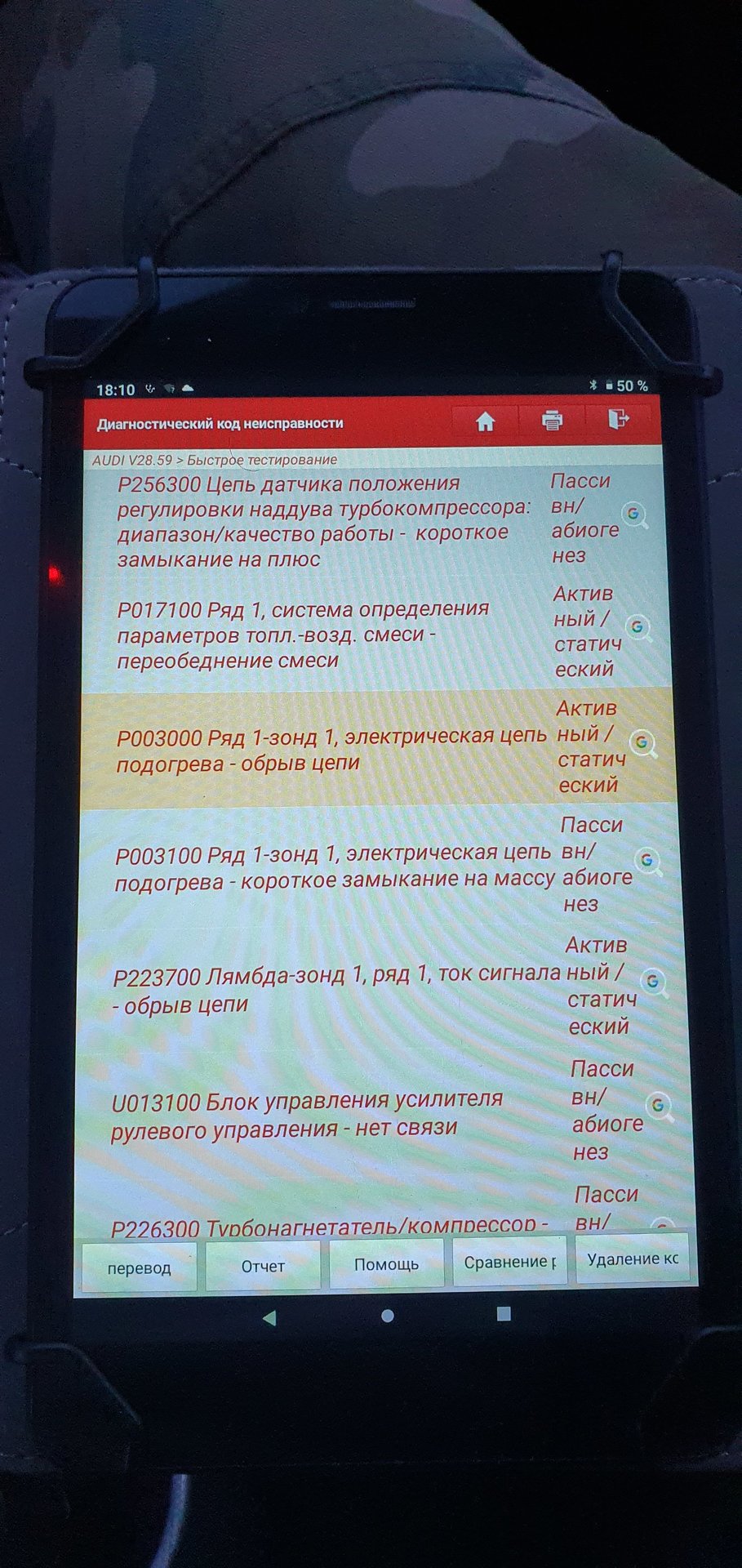

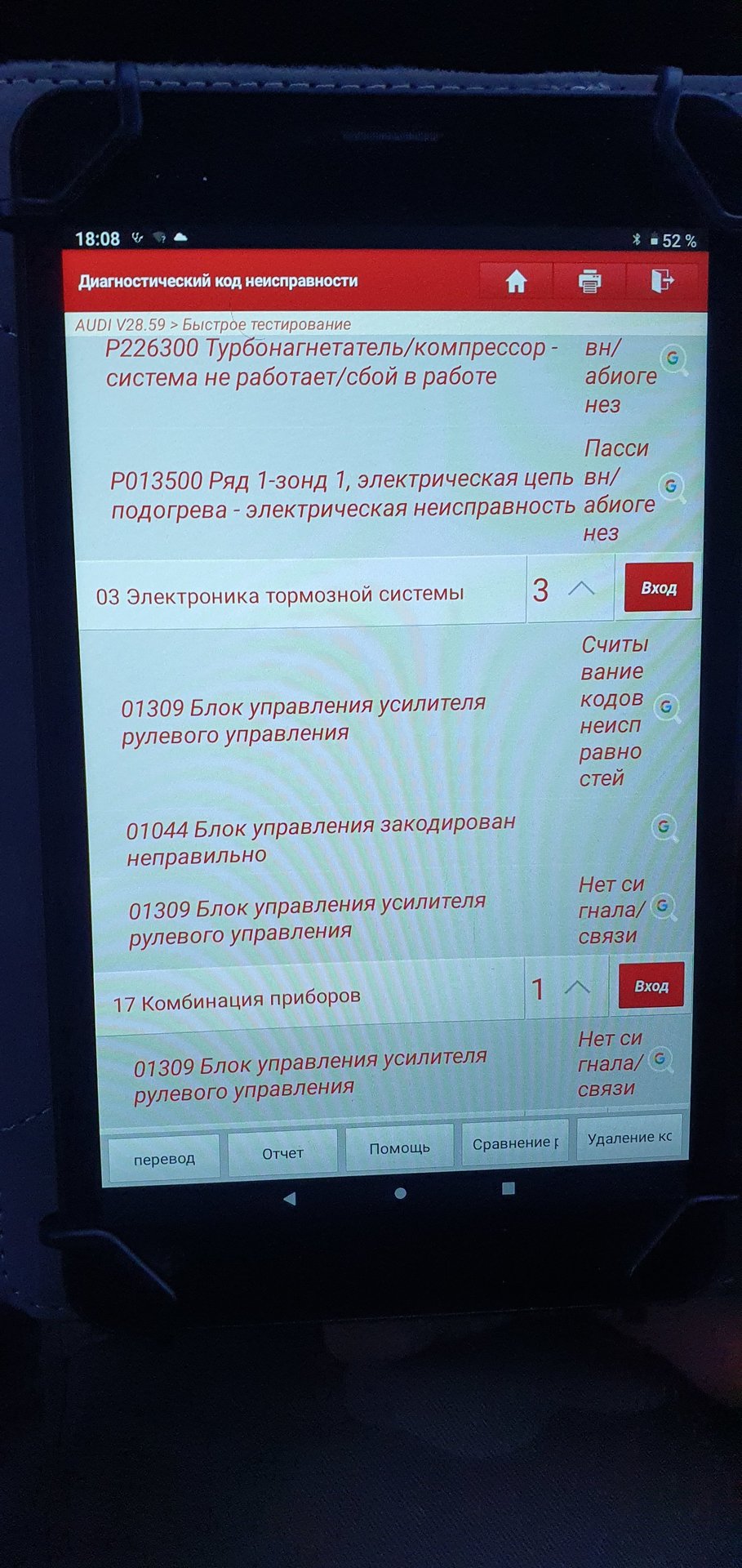

  13. Sneiper
    Sneiper Живу я здесь
    14 апр 2015
    1.341
    Германия
    Q5,CCWA,3.0TDI,240PS,S-Line,Q5,CTBA,3.0TDI,258PS,S-Line,Q3,CULB,2.0TFSI,180PS,S-Line
    Там ошибка на крему 30 ,
    С буковой U - кирдык реле,
    Стоит копейки , заменить и смотреть далее )))
